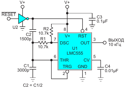

Рисунок 1. Типичный стробируемый (через вывод RESET) автоколебательный мультивибратор на таймере 555
Рисунок 2. Чрезмерно длинный первый импульс возникает при перезапуске колебаний из-за полного разряда конденсатора C1
Рисунок 3. При возвращении высокого уровня сигнала RESET добавленный времязадающий конденсатор C2 немедленно заряжает C1 до уровня переключения V+/3, нормализуя длительность первого периода колебаний
Рисунок 4. Инжекция заряда C2 при запуске колебаний выравнивает длительность импульсов
Рисунок 5. Для обеспечения полного размаха сигнала RESET может потребоваться буфер
