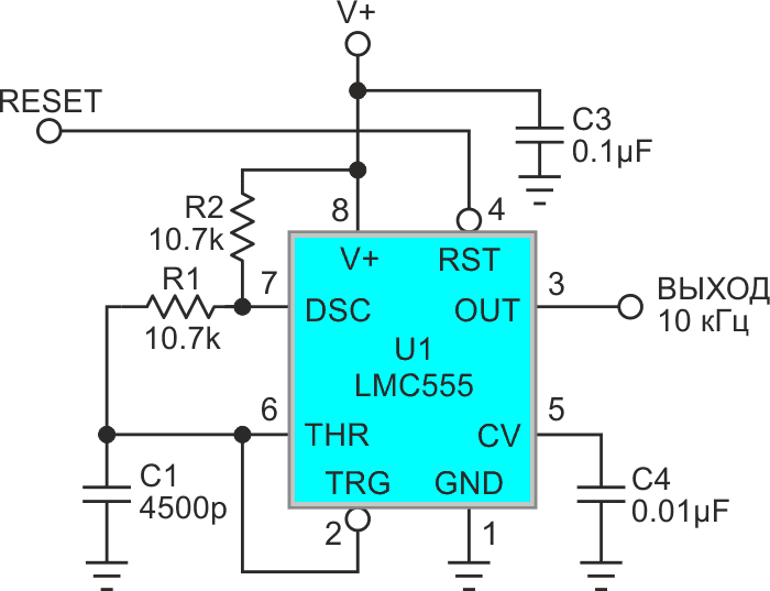

Классический и универсальный таймер 555 находит применение во многих приложениях генерации низких и средних частот. Некоторым из них требуется возможность выборочного включения и выключения в нужные моменты времени, и для этой цели удобно использовать вывод RESET (СБРОС) таймера 555, как показано на Рисунке 1.
Типичный стробируемый (через вывод RESET) автоколебательный мультивибратор на таймере 555.
Рисунок 1. Типичный стробируемый (через вывод RESET) автоколебательный

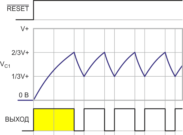

Подача сигнала RESET («лог. 0») удерживает выход на низком уровне, а частотозадающую RC-цепь – в известном и точно воспроизводимом (разряженном) состоянии. Но есть одна «загвоздка», которая возникает, когда RESET возвращается в «лог. 1», и колебания возобновляются. Проблема проиллюстрирована Рисунком 2.
Чрезмерно длинный первый импульс возникает при перезапуске колебаний из-за полного разряда конденсатора C1.
Рисунок 2. Чрезмерно длинный первый импульс возникает при перезапуске
Первый импульс, формируемый при перезапуске, значительно длиннее тех, которые возникают позже. Такое происходит потому, что за время интервала выключения колебаний времязадающий конденсатор C1 имеет возможность полностью разрядиться до 0 В. Это отличается от уровня 1/3V+, при котором «срабатывает» схема во время установившихся колебаний, и приводит к значительному увеличению времени нарастания, что создает проблемы в некоторых приложениях.

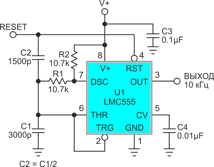

К счастью, есть простое решение, показанное на Рисунке 3.
При возвращении высокого уровня сигнала RESET добавленный времязадающий конденсатор C2 немедленно заряжает C1 до уровня переключения V+/3, нормализуя длительность первого периода колебаний.
Рисунок 3. При возвращении высокого уровня сигнала RESET добавленный
периода колебаний.

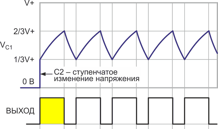

Времязадающий конденсатор C1 исходной схемы разделен на два конденсатора, соединенных параллельно-последовательно, так что новая емкость C1 равна 2/3 от исходной, а C2 – 1/3 от исходной. Новая последовательность запуска колебаний показана на Рисунке 4. Обратите внимание на ступенчатое изменение напряжения до 1/3V+ при запуске колебаний.
Инжекция заряда C2 при запуске колебаний выравнивает длительность импульсов.

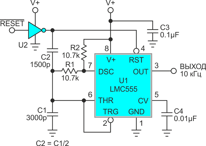

Для точной работы этой схемы источник сигнала RESET должен обеспечивать полный размах от 0 до V+ и иметь низкое выходное сопротивление. Если такого источника сигнала еще не существует, может потребоваться буфер, подобный показанному на Рисунке 5. Типичным выбором буфера будет что-то, подобное 74HC04.
Для обеспечения полного размаха сигнала RESET может потребоваться буфер.

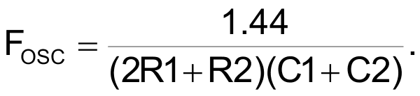

Расчетные формулы для частоты FOSC генератора не отличаются от обычной математики, приведенной в техническом описании таймера 555, за исключением того, что используемая времязадающая емкость должна быть равна сумме C1 + C2.
Также необходимо, чтобы сигнал RESET удерживался и приостанавливал колебания до следующего включения как минимум на несколько постоянных времени R1(C1 + C2) (например, 5 или 6), чтобы разряд времязадающего конденсатора был точно завершен.
