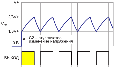

Инжекция заряда C2 при запуске колебаний выравнивает длительность импульсов

Рисунок 4. Инжекция заряда C2 при запуске колебаний выравнивает длительность импульсов
