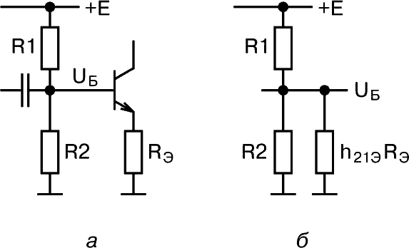

Она, разумеется, отрицательно скажется на стабильности IK. Подсоединение базы в реальной схеме к источнику EБ через резистор, создание базового напряжения с помощью резистивного делителя, как на рис. 1.21, а (такие варианты встречаются сплошь да рядом), – все это ведет к дрейфу и разбросу тока каскада. Ведь протекание базового тока неопределенной величины через резисторы изменяет величину потенциала на IБRБ (RБ – сопротивление базовой цепи).
Трансформированное сопротивление
Если разработчик намерен количественно оценить пределы возможных изменений тока коллектора в схеме, подобной рис. 1.21, а, то решение громоздкого уравнения он заменяет анализом простой эквивалентной схемы (рис. 1.21, б).
Рис. 1.21. Влияние базовой цепи на потенциал делителя (а) заменяют включением эквивалентного резистора (б)
В ней воздействие базовой цепи транзистора изображается сопротивлением h21ЭRЭ, – «трансформированным в базовую цепь» эмиттерным резистором. Учтя пределы возможного изменения параметра h21Э для транзисторов данного типа, несложными вычислениями мы получим пределы разброса UБ.
При малых величинах UБ более точная расчетная модель получается включением последовательно с «трансформированным сопротивлением» источника ЭДС (0.7 В).

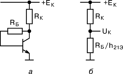

Недостаток основной схемы очевиден: она диктует разработчику ограничения, вытекающие из того, что всегда I = 0. А повышение напряжения коллектора, связанное с протеканием базового тока (рис. 1.22, а), ухудшает стабильность. Тем не менее, во многих случаях считают возможным поступиться стабильностью режима ради простоты схемы. Более детально проанализировать ее можно знакомым методом трансформированного сопротивления.
Рис. 1.22, б показывает, как сопротивление резистора RБ трансформируется в коллекторную цепь с коэффициентом 1/h21Э. Из полученной схемы нетрудно найти UK и IK.
Рис. 1.22. Схему с базовым резистором (а) заменяем расчетной схемой (б)
Интересно, что здесь всегда соблюдается: ЕK > UK ≥ UБЭ (это очевидно из рис. 1.22, б), то есть транзистор в любом случае находится в активном режиме. Весомое достоинство!

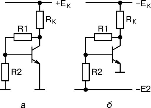

Напомним ее – рис. 1.23, а. Очевидно, что возможная ошибка в расчете легко приведет к ситуации, когда окажется, что IK < 0, – транзистор закрыт. Весьма вероятно, что это случится при понижении температуры: потенциал коллектора – это масштабно увеличенный потенциал базы, значит, увеличивается и дрейф последнего. Вернитесь к соотношению (1.7), и вам станет понятна опасность возрастания UK.
  Радиолюбитель:  Еще бы: сплошные минусы в формуле.
С этой точки зрения большие коэффициенты деления нежелательны, стабильного тока при высоких напряжениях на коллекторе не добиться.
  Радиолюбитель:  Но я уже догадываюсь, что какой-то выход есть.
Верно.
Вспомогательный ток
Противоречия, ведущие к ухудшению стабильности при попытке повысить U, сняты в усложненной схеме коллекторной стабилизации (рис. 1.23, б), где потенциал коллектора определяется специально пропускаемым током. Пренебрегая в простейшей модели током базы, получаем:
  UK = 0.7 В + IR1
где I – ток в базовой цепи, задаваемый в данном случае резистором R2:
  I = ( E2  0.7 В ) / R2
Рис. 1.23. Транзистор может оказаться запертым (а); поможет пропускание вспомогательного тока (б)
Таким путем задается потенциал коллектора, а следовательно, и IK, но при этом нельзя упускать из виду, что:
  IК = ( E1  UК ) / RК – I (1.8)
Стабильность, очевидно, улучшается при повышении Е2.

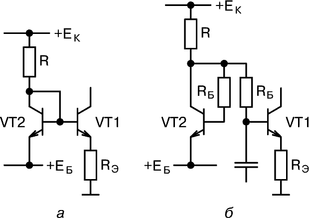

Правильно. Поэтому при повышенных требованиях переходят к комбинированным схемам с компенсацией вторым транзистором (см., например, рис. 1.24, а). А режим VТ2 установлен способом коллекторной стабилизации:
  IK2 = (E – EБ – 0.7 B) / R
  Радиолюбитель:  Короче говоря, здесь дрейфы UБЭ двух транзисторов призваны как бы вычитаться?
Разумеется. Если оба транзистора выполнены в общем кристалле микросхемы, и вдобавок соблюдено: IK1 = IK2, компенсация получается практически полной, и UЭ1 = EБ.
В случае абсолютной идентичности транзисторов – симметрия сохранится и при введении равных резисторов в цепи баз, без чего, бывает не обойтись на практике (рис. 1.24, б). Хотя, к сожалению, определенное различие базовых токов ΔIБ все же неизбежно. Поэтому нестабильность величины UЭ1 будет связана как с разностью входных напряжений ΔUБЭ и ее дрейфом, так и со смещением, обусловленным базовыми сопротивлениями: ΔIБRБ.
Рис. 1.24. Дрейф UБЭ компенсируем идентичным переходом (а); но включение резисторов может
  Радиолюбитель:  Все это, я думаю, можно учесть: расчеты-то несложны, имелись бы данные.
Что же, обратитесь, в качестве примера, к данным интегральной транзисторной пары 129HT1, и найдите в них сведения, позволяющие оценить обе составляющие. Ознакомьтесь и с тем, как описанный метод стабилизации реализован в старой микросхеме 122УД1. Если отыщете ее схему, конечно...
Кстати, в идеальном случае полной компенсации эмиттерный потенциал стабилизированного транзистора (рис. 1.24, а) точно равен потенциалу одной из шин питания; эмиттерный резистор теряет тогда функциональный смысл и становится излишним. Приходим к знакомому «токовому зеркалу».
