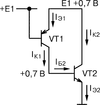

Задание потенциалов в схеме начинают с присоединения к источникам питания (в нужной полярности). А именно: питающие потенциалы подают на все электроды, не участвующие в образовании кольца обратной связи (см. рис. 7.4, где развита идея рис. 7.1). После этого, как видно по рисунку, задача нахождения потенциалов других точек схемы сделалась тривиальной. Пойдем дальше.
Рис. 7.4. Все токи должны протекать от «плюса» к «минусу» источника питания
Пути для токов

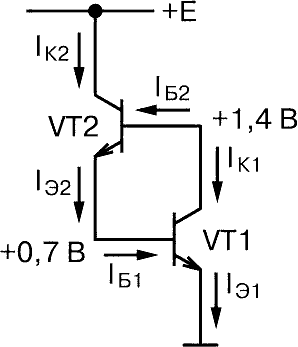

Каждому транзистору в кольце отрицательной обратной связи должен быть обеспечен активный режим работы. Для этого следует обеспечить пути для токов всех электродов с учетом их нормального направления. В примере на рис. 7.4, где эти направления обозначены, сразу заметно:
а) нет пути для токов IБ2 и IК1;
б) нет пути для тока IЭ2, помимо базы транзистора VT1 (а условие IЭ2 = IБ1 далеко не всегда приемлемо).

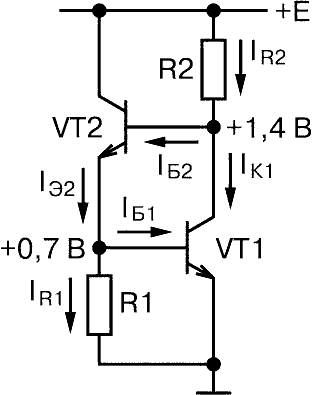

Дальнейшее превращение нашей схемы ясно из рис. 7.5. Осталось выбрать номиналы резисторов, с целью обеспечить заданные значения токов.
Рис. 7.5. Резисторы образуют пути для токов
  Радиолюбитель: Это сложно?
Такой расчет уже подготовлен, когда мы назначили потенциалы электродов: в дело вступает просто закон Ома.
  Радиолюбитель: Ну, его-то я знаю...
Тогда вам (для того же примера рис. 7.5) должно быть понятно:
  IК2  IЭ2 IR1 = 0.7 В / R1.
  IК1 IR2 = (E  1.4 В) / R2.
Задайте токи и получите значения сопротивлений. Правда, мы пренебрегли малыми токами баз транзисторов; иначе следовало бы учесть, что:
  IЭ2 = IR1 + IБ1,
  IК1 = IR2 IБ2.
Попробуйте в собранной схеме изменить величины резисторов относительно расчетных значений.
  Радиолюбитель: Попытался: напряжения на выводах транзисторов почти не изменяются. Меняются только величины токов!
Вот этим и ценны схемы, которыми мы занимаемся. Их трудно вывести из усилительного режима даже очень большими вариациями параметров элементов.

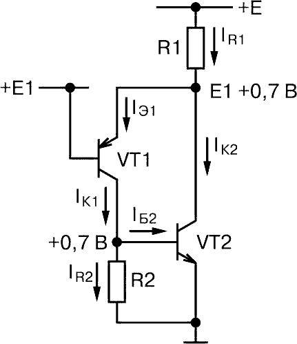

На рис. 7.6 и 7.7 показаны этапы создания варианта схемы, «скелет» которой соответствует рис. 7.3. Из рис. 7.7 легко взять соотношения, связывающие токи транзисторов и сопротивления резисторов (при выбранных напряжениях питания):
  IR1 = IЭ1 + IК2 = (E EБ  0.7 В) / R1,
  IR2 = IК1 IБ2 = 0.7 В / R2.

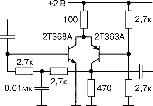

А пример на рис. 7.8 уже иллюстрирует использование такой схемы в каскодном усилителе с низковольтным питанием. При низких питающих напряжениях нелегко стабилизировать режим обычными способами! Найдите здесь элементы, соответствующие рис. 7.7. Разберитесь, каким образом устранена отрицательная обратная связь по сигналу.

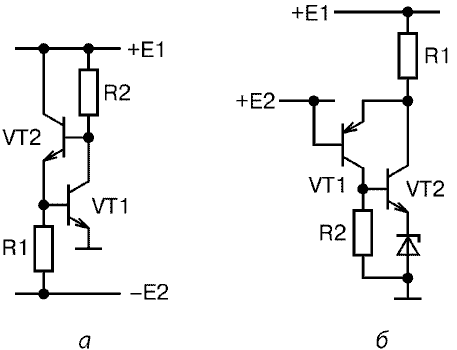

Например, «привязать» конец резистора нагрузки к другому потенциалу.
Взгляните на рис. 7.9, а. Ток VT2 теперь равен:
  IЭ2  (E2 + 0.7 В) / R1.
То есть, он тем более стабилен, чем выше Е2! Что, конечно, не спасет от нестабильности самого напряжения Е2.
Рис. 7.9. Повышение стабильности достигается привязкой к дополнительным потенциалам
Та же цель на рис. 7.9, б достигнута включением стабилитрона (его относительный температурный дрейф все-таки меньше).
