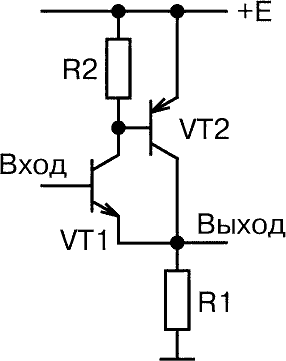

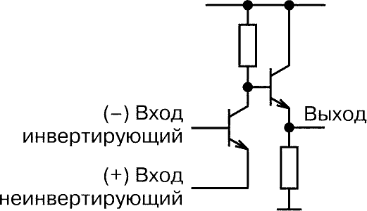

Первый каскад такого усилителя должен быть непременно дифференциальным: ведь необходимо иметь и второй вход – для подачи внешнего сигнала! В простейшем случае роль сигнального входа играет второй из входных электродов первого транзистора (эмиттер или база), отсоединенный для этого от питающей шины.
Так на рис. 7.10 – знакомая нам по рис. 7.5 схема превращена в дифференциальный усилитель (ДУ); вторым (неинвертирующим) входом служит эмиттер VT1.
Дифференциальный усилитель постоянного тока
Рис. 7.10. Дифференциальный усилитель постоянного тока имеет два входа и выход

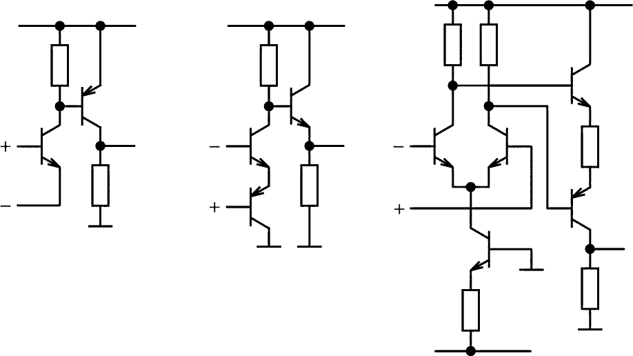

Рис. 7.11 изображает несколько других конфигураций усилителей постоянного тока. Можно проследить, что каждая из них пригодна для построения схемы с общей обратной связью.
Различные схемы дифференциальных усилительных структур
Рис. 7.11. Различные схемы дифференциальных усилительных структур работоспособны только при наличии обратной связи
  Радиолюбитель: Как об этом можно судить?
Просто проверьте, что при соединении инвертирующего входа с выходом усилителя все активные приборы совмещаются друг с другом по уровням напряжений.
  Радиолюбитель: Мне кажется почему-то, что схемы не будут работать.
Разумеется, – без обратной связи: ведь в них отсутствуют элементы стабилизации режимов.
  Радиолюбитель: Зачем же было их изображать?
Дифференциальный усилитель постоянного тока служит лишь заготовкой для построения стабилизированных линейных схем. Этим мы и займемся.

В любой из конфигураций ДУ замкнем кольцо отрицательной обратной связи с выхода на инвертирующий вход. Свойства полученного линейного устройства оценить легко: пренебрегая до поры «напряжением ошибки» между входами, имеем: UВЫХ  UВХ.
Перед нами повторитель напряжения (см., например, рис. 7.12).

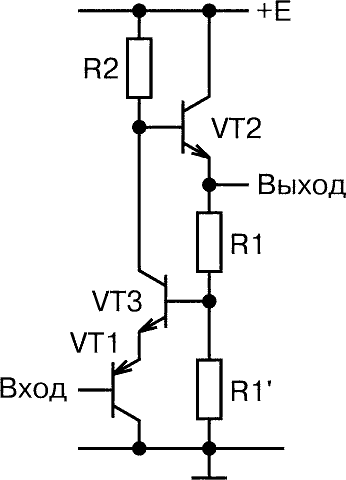

Масштабный усилитель
Если обратная связь подана через делитель напряжения (на рис. 7.13 это R1, ), – получится схема масштабного усилителя. Действительно, считая, что UБЭ1 + UБЭ3 ≈ 0, имеем:
  UВЫХR1' / (R1 + R1' )  UВХ
  UВЫХ = KUUВХ, KU = (R1 + R1' ) / R1'
Рис. 7.13. Масштабный усилитель: входное и выходное напряжения отсчитываются от «нижнего» конца делителя
Кстати, применение здесь специального дифференциального входного каскада позволило снизить погрешность, вызванную протеканием входного тока по сопротивлениям делителя.

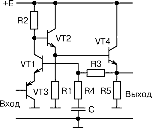

Усилитель переменного напряжения
Выведенные формулы для выходных напряжений не теряют ведь своей силы, если относить их лишь к амплитудным значениям переменных составляющих, когда интересуют именно они? Более того, в последнем случае работа схем гораздо лучше соответствует ожиданиям: выполнение условий типа UБЭ1 << UВЫХ и UБЭ1 << UВХ для амплитуд напряжений гарантируется высоким усилением в петле.
Когда не требуется усиления постоянных составляющих входного сигнала, приходят к вариантам, подобным рис. 7.15.
Для постоянной составляющей напряжения на входе усилитель является повторителем
Рис. 7.15. Для постоянной составляющей напряжения на входе усилитель является повторителем
Здесь KU = (R3 + R4) / R4 действителен только на тех частотах, где емкостное сопротивление 1/2πfC мало по сравнению с R4. Высокое усиление для переменных сигналов не сопровождается нежелательным увеличением дрейфа напряжения на выходе. Ведь с точки зрения режима (для постоянной составляющей) схема является просто повторителем напряжения.

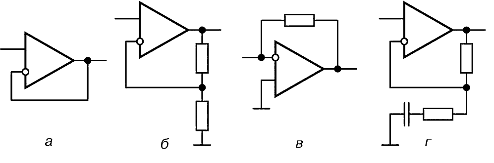

Это отчасти верно. Если мы применим упрощенные схемные обозначения, как на рис. 7.16, то поймем существо структуры линейных устройств с общей обратной связью, независимо от того, как реализован усилитель.
структуры на основе дифференциальных усилителей
Рис. 7.16. Повторитель (а), масштабный усилитель (б), преобразователь тока в напряжение (в), усилитель переменного напряжения (г) – структуры на основе дифференциальных усилителей
