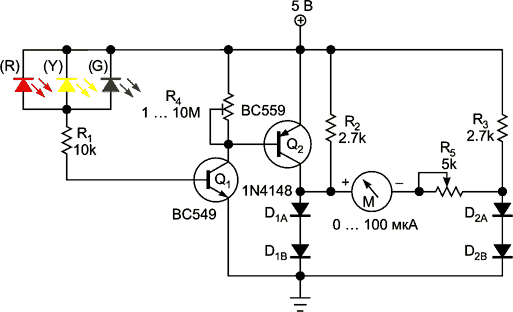

В схеме использованы три светодиода (Рисунок 1). После первых экспериментов вы увидите, какой из них имеет лучшую чувствительность, и к какому цвету. Падающий на светодиоды окружающий свет генерирует в каждом из них небольшой фототок, который, в зависимости от интенсивности освещения, может иметь уровень от 10 до 100 нА. Фототок течет в базу транзистора Q1 и усиливается. Коллекторный ток Q1 делится между подстроечным резистором R4, выполняющим функцию первого каскада калибровки усиления, и базой Q2.
Q2 обеспечивает дальнейшее усиление сигнала и управление левой частью мостовой схемы (D1A и D1B). Обратим внимание, что R2/D1 и R3/D2 образуют уравновешенный измерительный мост. Коллекторный ток Q2 вносит в него небольшой разбаланс, измеряемый стрелочным прибором M. С помощью потенциометра R5 регулируется чувствительность прибора.
Установите R4 и R5 в положение, при котором отклонение стрелки измерительного прибора вы сочтете подходящим. R4 предназначен для выбора рабочей точки, а с помощью R5 можно регулировать чувствительность схемы.
Перед сборкой схемы удостоверьтесь, могут ли ваши светодиоды использоваться в качестве фотосенсоров. Установите самый чувствительный предел цифрового мультиметра (в типичном случае это 200 мВ). При стандартном офисном освещении напряжение на светодиодах должно составлять от 0.3 до 1 мВ.

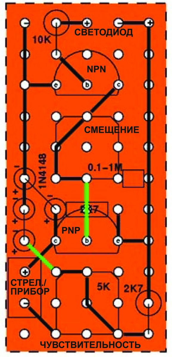

Расположение элементов на макетной печатной плате.

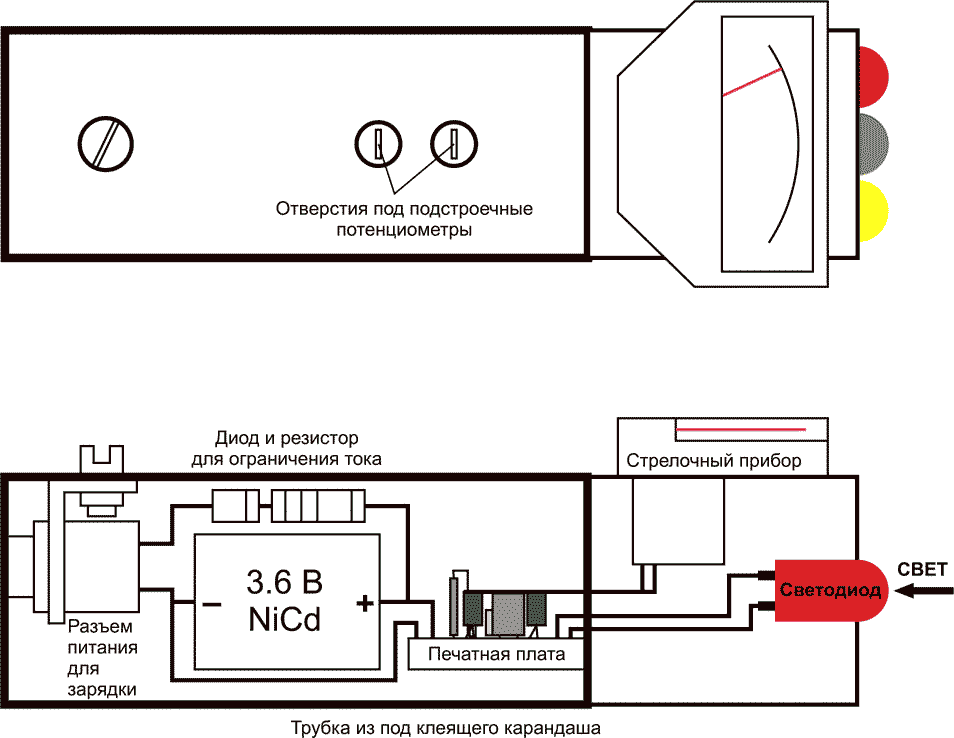

Компоновочная схема измерителя освещенности.

  • Нетрудно посчитать,что при хорошем освещении, коллекторный ток Q2 будет составлять сотни миллиампер, просто разряжая аккумулятор
  • ??? R4!
  • Конечно, R4, позволяет загрубить чувствительность, так, чтобы на солнечном свете прибор не зашкаливал, но тогда в помещении отклонение стрелки будет малым и опять надо будет крутить R4, а это неудобно и ресурс у него маленький. Проще собрать схему настоящего логарифмического усилителя на ОУ со светодиодами на входе, если так хочется их использовать :-). Описанное устройство можно использовать, как красивую игрушку, в качестве курсовой работы студентам или даже дипломной для некоторых ВУЗов, а практической пользы от него ноль.
  • [B]Юнпер [/B] Полностью согласен с Вашими словами:-"Описанное устройство можно использовать, как красивую игрушку, в качестве курсовой работы студентам или даже дипломной для некоторых ВУЗов, а[COLOR="Red"] практической пользы от него ноль[/COLOR]."
  • То, что прибора нет, а есть индикатор, никто не спорит, чутьё Р5 рулится( в смысле - масштаб) , а Р4 как раз рабочая точка, правда может есть смысл его потенциометром включить? Чисто теоретически, что бы второй транз распахнуть, первый должен быть тоже микрофототоками открыт полностью, что при СВЕТОдиодах маловероятно. А если переключать входные диоды, можно грубо оценивать спектр, или наоборот подбирать по спектру светодиоды при наличии калиброванных фильтров, но нужно ли это кому-нибудь?
  • А, чисто практически, я, для интереса, взял красный светодиод АЛ310 и стрелочный прибор, поднёс вплотную к настольной ЛЛ - ток 1 -2 мкА, а вынес на солнце - 50 - 100 мкА. Какой ток будет у Q2 на солнце? Получается, что эту штуковину нельзя выносить на улицу во включенном состоянии :-).
  • Дурость конечно, но можно представить законченный вариант Так... На рабочем месте на самом видном секторе обзора, ставится микроамперметр с "0" в середине, особенно в тех помещениях где есть окна, и в зависимости от избытка или недостатка уличного освещения, о чём , кстати, часто забываешь, сразу видно что делать...
  • Баловство однако. Учитывая совершенно непонятные спектральные характеристики светодиодов в таком режиме.
  • "Какой ток будет у Q2 на солнце? Получается, что эту штуковину нельзя выносить на улицу во включенном состоянии :-)"-Вы забыли про токоограничительный резистор в цепи базы?
