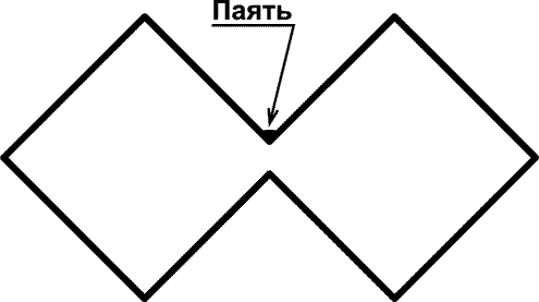

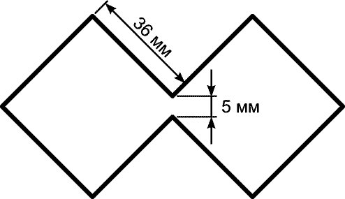

Для ее изготовления нам потребуется медный провод сечением не менее 4 мм2 (можно использовать, например, «жилу» от силового электрического кабеля марки ВВГ или NUM). Периметр каждого квадрата равен длине волны – 143 мм. Поскольку антенна состоит из двух квадратов, то понадобится отрезок провода длиной 2 ×143 мм = 286 мм.
Делим провод на 8 равных отрезков и изгибаем в этих местах под углом 90°, а свободные концы спаиваем между собой, чтобы получился замкнутый контур (Рисунки 2 и 3):

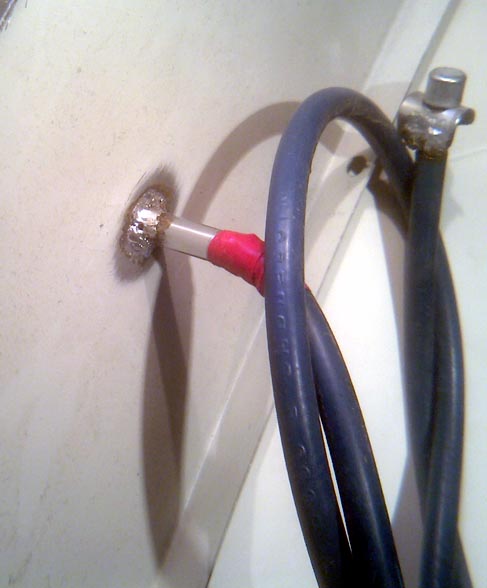

В пластине рефлектора сверлим отверстие в центре, чтобы туда плотно входила эта трубка. Она не должна свободно болтаться, тогда ее можно не припаивать к рефлектору и при настройке сдвигать, регулируя расстояние до плоскости антенны. Припаиваем нашу рамку из двух квадратов к этой трубке, как показано на Рисунке 5).
Вариант простой антенны для 3G-модема
Рисунок 5.

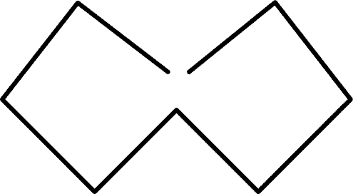

Сквозь трубку пропускаем кабель и припаиваем его центральную жилу к внутреннему углу рамки напротив отверстия трубки, а оплетку-экран кабеля – к трубке с противоположной стороны рефлектора (Рисунки 6 и 7).

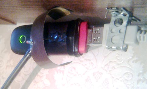

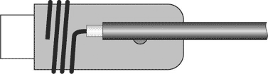

Если на вашем модеме нет специального разъема для подключения внешней антенны, то придется сделать своеобразный адаптер, который надевается снаружи и передает сигнал на встроенную антенну модема посредством переизлучения. В простейшем случае можно просто плотно обмотать модем (в месте расположения его внутренней антенны) несколькими витками центральной жилы соединительного кабеля, как показано на Рисунке 8.
Рисунок 8.
Количество витков, обычно равное 2…5, подбирается при настройке по максимуму принимаемого сигнала. Затем эти витки следует закрепить на модеме изолентой. А можно сделать конструкцию посложнее, более удобную и эффективную. Такой вариант адаптера показан на Рисунке 9.
Рисунок 9.
Конструктивно он представляет собой кольцо, которое плотно облегает корпус модема в месте расположения его внутренней антенны. Кольцо можно сделать из полоски медной фольги шириной 45 мм, концы которой нужно спаять между собой. К этому кольцу припаивается центральная жила соединительного ВЧ-кабеля. Из другой полоски такой же фольги, но с размерами 25 × 75 мм, изгибается полукольцо, как показано на Рисунке 9, а к нему припаивается оплетка-экран кабеля. Электрического контакта между кольцом и полукольцом быть не должно. Регулируя положение полукольца и угол его наклона относительно модема, нужно добиться максимального уровня принимаемого сигнала. Размеры такого адаптера никак не рассчитывались теоретически, а были подобраны путем экспериментов. У модемов разных типов и моделей расположение встроенной антенны внутри корпуса также может быть разным (в районе разъема USB или на другом его конце). Это следует учитывать при расположении адаптера на корпусе вашего модема!

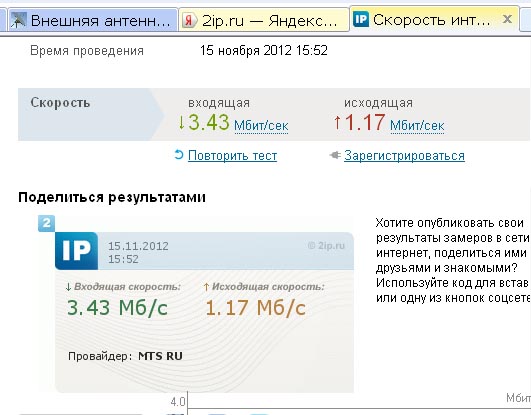

В моем случае показатель шкалы антенны «родного» коннект-менеджера увеличился после подключения и настройки антенны несильно, всего на 2 – 3 деления. Однако скорость Интернет-соединения при этом поднялась очень ощутимо. Скорость закачек увеличилась с 0.5 Мб/с до 3…4 Мб/с в дневное время, и еще больше ночью. Без такой антенны, как уже говорилось ранее, прием сигнала 3G вообще был невозможен.
Чтобы не быть голословным, приведены скриншоты с уровнями сигнала и скоростью Интернет-соединения при использовании антенны описанной выше конструкции (Рисунки 10 и 11).

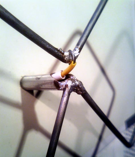

  • По поводу изоляции активного элемента прилагаю фото, а парусность можно снизить изготовив рефлектор из сетки. В процессе работы антенна и принимает и передает, модем не "горит", значит согласование достаточно(не факт. что оптимально)

  • a190003 двумя активными точками крепления , параллельность директора относительно рефлектора не обеспечить .И предполагается ,что антенна должна быть удалена от модема на 10-15 метров вверх.
  • Ну так никто не мешает поставить пару стоек по вершинам, а вообще жесткость вполне достаточна (размеры антенны не велики, стойки большого диаметра).При такой удаленности, я считаю, оптимальнее выносить модем с роутером в герметичном боксе, а удлиннять витую пару(питание по свободным жилам), иначе на компенсацию потерь в кабеле и соединениях не хватит усиления антенны, да и витая пара подешевле хорошего коаксиала.
