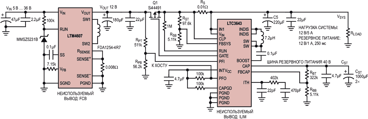

На Рисунке 1 изображена схема решения, обеспечивающего систему первичным питанием плюс питанием для резервного копирования данных. Центральным элементом схемы является микросхема двунаправленного источника резервного питания LTC3643 [1]. При наличии входного напряжения LTC3643 в форсированном режиме заряжает накопительный конденсатор CST до 40 В. Когда входное напряжение исчезает, LTC3643 разряжает накопительный конденсатор на нагрузку, понижая при этом напряжение до уровня, позволяющего поддерживать номинальное напряжение нагрузки (VSYS) в диапазоне от 3 В до 17 В.

Рисунок 1. Организация резервного питания с использованием микросхемы LTC3643.
Относительно высокое напряжение на шине резервного питания в этом решении позволяет увеличить количество запасенной энергии (в соответствии с формулой E = CV2/2) и дает возможность в качестве компонентов резервного хранения использовать электролитические конденсаторы. Дешевые и общедоступные электролитические конденсаторы существенно снижают цену системы резервирования. Еще одним преимуществом LTC3643 является способность микросхемы поддерживать 12-вольтовые системы – стандарт по умолчанию для шин питания многих автомобильных и промышленных приложений.
В схеме на Рисунке 1 микромодуль повышающе-понижающего преобразователя LTM4607 выполняет функцию входного регулятора, вырабатывающего напряжение 12 В/5 А из входного напряжения 5 … 36 В, источником которого может быть, например, аккумулятор транспортного средства. Повышающе-понижающий регулятор поддерживает на выходе стабильное напряжение 12 В до тех пор, пока входное напряжение остается в требуемых пределах, позволяя VSYS штатно реагировать на кратковременные провалы и всплески напряжения, возникающие, скажем, при холодном пуске двигателя или при сбросе нагрузки. Если входное напряжение прерывается или выходит из заданного диапазона, система резервного питания на основе LTC3643 поддерживает на системной шине VSYS напряжение, позволяющее осуществить кратковременное резервное копирование данных.

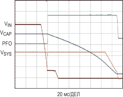

В нормальном режиме работы, когда p-канальный MOSFET Q1 включен, флаг PFO сброшен, и массив электролитических конденсаторов CST заряжен до 40 В. В случае прерывания входного напряжения LTC3643 выключает транзистор Q1, устанавливает высокий уровень на выходе PFO и начинает разряд массива конденсаторов CST, поддерживая на нагрузке напряжение 12 В. При выключенном Q1 паразитный диод этого транзистора эффективно изолирует нагрузку от входных линий. Флаг PFO служит для идентификации неисправностей и подачи хост компьютеру сигнала для отключения некритических нагрузок и источников питания. При расчете схемы было сделано допущение, что для питания критических схем, связанных с сохранением данных, система резервирования должна отдавать ток 1 А в течение 100 мс.

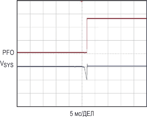

Весь процесс переключения иллюстрируется Рисунком 2. Сначала, и до тех пор, пока на входе присутствует напряжение, системная нагрузка получает питание от микросхемы LTM4607. Когда входное напряжение прерывается, питание нагрузки поддерживается микросхемой LTC3643, разряжающей накопительный конденсатор. Более детально процессы, происходящие при переключения, показаны на Рисунке 3. Напряжение на нагрузке падает до 10 В – значения, заданного делителем RPT/RPB, а затем восстанавливается до номинального уровня 12 В, определяемого делителем RBT/RBB.

Рисунок 3. Детальное представление напряжений
во время переключения.
PFO –1 В/ДЕЛ,
VSYS – 2 В/ДЕЛ.

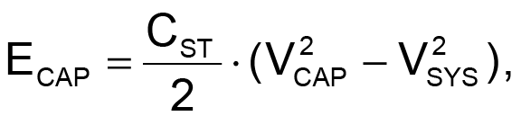

Ниже приведены формулы для оценки необходимой емкости накопительного конденсатора. При необходимости выполнения более детального анализа, нужную информацию можно найти в документации изготовителя.
  1. Накопленная энергия
    где VCAP – напряжение на конденсаторе.
  2. Энергия, необходимая для питания нагрузки в течение времени TH

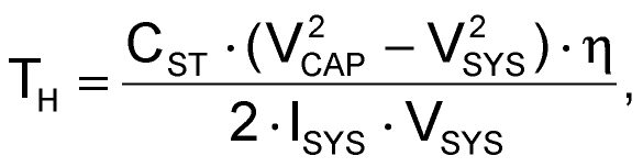

  3. Время удержания заряда
    где η – КПД.
  4. Емкость накопительного конденсатора
