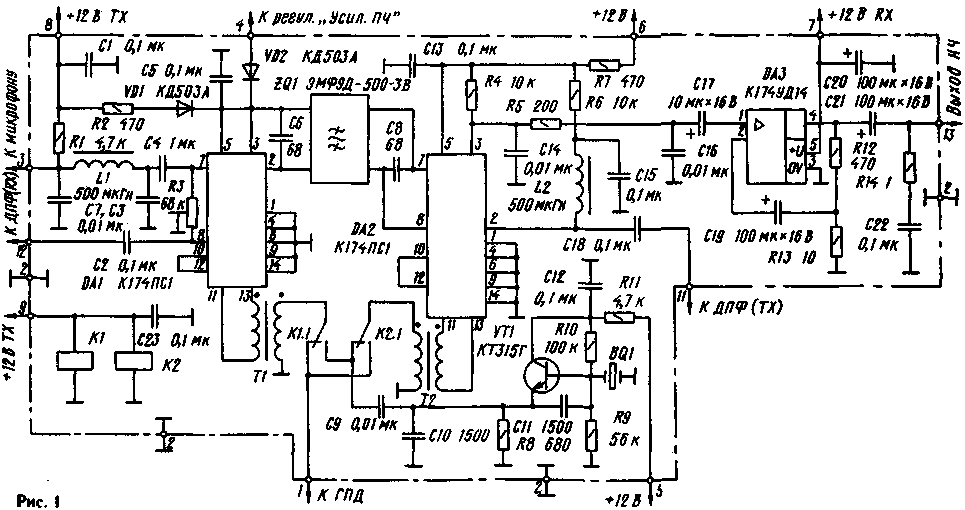

Схема малосигнального тракта трансивера показана на рис.1. Основу его составляют активные балансные смесители, выполненные на ИМС типа К174ПС1. В режиме приема сигнал, пройдя диапазонные полосовые фильтры, раздельные для режимов приема и передачи, поступает на приемный вход платы (вывод 12). На микросхеме DA1 собран первый смеситель трансивера. Через контакты реле К.1 и трансформатор Т1 на микросхему подается напряжение с генератора плавного диапазона величиной 400...500 мВ. Нагрузкой DA1 служит электромеханический фильтр ZQ1. С ЭМФ сигнал поступает на второй смеситель, выполненный на ИМС DA2. Сюда же через контакты реле К2 и трансформатор Т2 подается напряжение с генератора опорной частоты 500кГц. Генератор опорной частоты выполнен на транзисторе VT1. С вывода 3 микросхемы DA2 низкочастотный сигнал поступает на усилитель НЧ на микросхеме DA3.
В режиме приема предусмотрена возможность регулировки усиления по ПЧ. Напряжение регулировки, снимаемое с движка переменного резистора, подключенного к источнику питания +12 В, подается на вывод 4 платы.
В режиме передачи сигнал с микрофона подается на вывод 3 платы. Через фильтр C7,L1,C3 он поступает на первый смеситель на микросхеме DA1, где смешивается с частотой опорного генератора 500кГц. Получившийся в результате DSB сигнал подается на фильтр ZQ 1, который выделяет однополосный сигнал верхней боковой частоты. Подстроечный резистор R3 служит для балансировки смесителя по максимуму подавления несущей.
В смесителе на DA2 происходит перенос однополосного сигнала на одну из частот радиолюбительского диапазона. С вывода 2 микросхемы DA2 сигнал, через полосовые диапазонные фильтры подается на усилитель мощности.
Реле К1 и К2 коммутируют сигналы генератора плавного диапазона и генератора опорной частоты при переходе с приема на передачу.

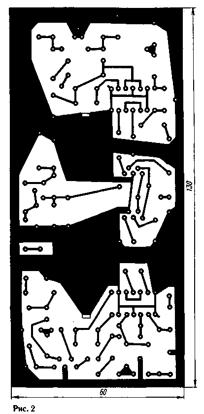

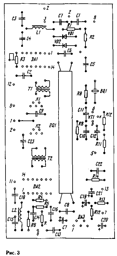

Монтаж малосигнального тракта выполнен на печатной плате размером 130х60мм (рис. 2) из фольгированного стекло-текстолита. Расположение деталей на ней показано на рис.3.
Печатная плата размером 130х60 мм

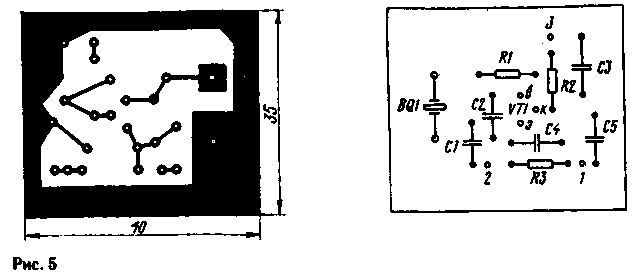

Схема CW генератора показана на рис.4. Она традиционная и каких-либо особенностей не имеет. Печатная плата генератора приведена на рис.5.

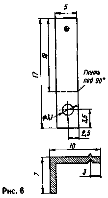

Изготавливаем плату и собираем генератор. Для крепления резонатора к печатной плате необходимы детали (2шт.), показанные на рис.6. Их можно изготовить из фосфористой бронзы или другого пружинящего материала. Отступив на 3 мм от края детали (см. рис.6), керном или гвоздем, делаем вытяжку металла.
Отступив на 3 мм от края детали, керном или гвоздем, делаем вытяжку металла

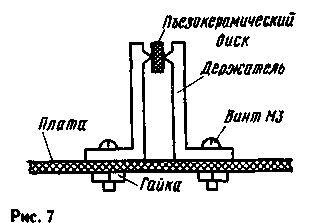

Образовавшиеся выступы слегка припиливаем надфилем так, чтобы образовались плоскости диаметром 0,5-1мм. Это необходимо для более надежного и равномерного контакта с диском. Держатели устанавливаем на плату генератора так чтобы выступы были соосны (рис.7) и диск устанавливался без перекосов.
