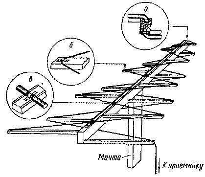

В этой статье описывается упрощенная конструкция многоканальной приемной телевизионной антенны с логарифмической периодичностью Для изготовления антенны нужно иметь деревянный брус, кабель РК-1 и полоску медной фольги. Для соединения антенны с приемником не требуется симметрирующего или согласующего устройства.
На рис. 1 приведен общий вид антенны для работы на I—V каналах. Излучающая периодическая структура образована гибким коаксиальным кабелем РК-1, который подключается к входу приемника.
Общий вид антенны для работы на I—V каналах
Периодическая структура антенны крепится на поперечных рейках деревянного бруса. Внутренний проводник кабеля, проложенного в нижней плоскости, припаивается к скрученной в одну жилу оплетке кабеля, образующего верхнюю периодическую структуру антенны (рис, 1,а). Кабель крепится к поперечным рейкам с помощью скобок (рис. 1,6). Вдоль верхней и нижней грани бруса нужно проложить полоску медной фольги или же несколько медных проволок, уложенных параллельно. В местах пересечения фольги с кабелем (рис. 1,в) должен быть надежный электрический контакт. Для этого снимают хлорвиниловую оболочку кабеля, устанавливают скобу и припаивают фольгу к оплетке кабеля. При припаивании кабеля нижней структуры необходимо следить за тем, чтобы не расплавилась полиэтиленовая изоляция его, в противном случае кабель может оказаться закороченным.

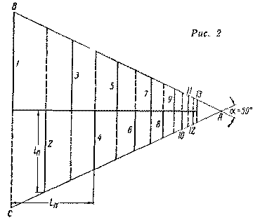

Схематический чертеж деревянной опоры, на которой крепится кабель, изображен на рис. 2. Сплошными линиями показаны поперечные рейки верхней структуры, пунктирными — нижней.

При построении антенны используется методика, описанная в журнале «Радио» № 8, 1960 г., стр. 42. Основание ВС равнобедренного треугольника ABC равно 2l1=lmax/2=3000 мм. Параметры структуры лучше выбрать следующие: т=0,74, a=50°.
Размеры деревянной опоры для антенны, работающей на I—XII каналах, приведены в таблице.
Каналы Порядковый номер рейки, n ln, мм Ln, мм
I - V 1 1500 -
2 1290 450
3 1110 810
4 954 1170
5 820 1460
6 706 1700
7 607 1910
8 522 2090
I - XII 9 450 2250
10 387 2386
11 333 2503
12 286 2604
13 246 2690
Для работы на всех XII каналах длина бруса должна быть равна 2700 мм и сечение 120X60 мм. При этом потребуется 26 реек, сечение которых может быть 50X30 мм. Для пятиканальной антенны длина бруса равна 2100 мм, число реек сокращается до 16.
