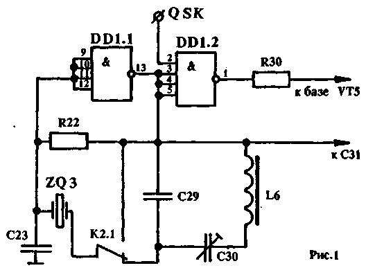

При повторении трансивера в некоторых экземплярах при приеме наблюдается большое количество пораженных точек. Причина этого - "пролезание" постоянно работающей системы ФАПЧ передатчика по паразитным связям в канал приемника. Устранить этот эффект несложно, надо только внести изменения в плату А4 согласно рис. 1. Сигнал QSK берется с платы передатчика А19. В остальном эта схема пояснений не требует.
Внести изменения в плату А4

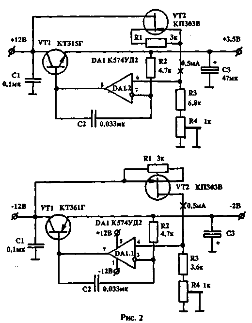

Недостаточная стабильность ГПД вызвана некачественной работой стабилизаторов +3,5 и -2 В. UP3BD предложил схему стабилизатора, имеющую высокий коэффициент стабилизации и хорошую температурную стабильность (рис. 2). Собирается стабилизатор на отдельной плате, которая крепится на корпусе ГПД. С платы ДПКД А6 удаляют транзисторы VT2, VT9 и диоды VD1 - VD8. Подключение стабилизатора производят проводниками. Напряжение -12 В подается на стабилизатор через свободный контакт на разъеме ХР1.
Схема стабилизатора, имеющего высокий коэффициент стабилизации и хорошую температурную стабильность

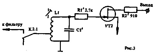

В блоке ФОС (A3) выбран не совсем удачный способ согласования кварцевого фильтра с первым каскадом УПЧ. В этом случае при собственном коэффициенте шума транзистора VT1 2дБ (типовое значение) коэффициент шума транзистора составит 6...7 дБ. После доработки коэффициент шума усилителя снизится до 2,5 дБ, что позволит использовать в нем и более доступные транзисторы КП303, КП307. Суть доработки сводится к включению вместо резистора R1 (A3) резонансного контура, аналогичного L1C1 (А4). Отвод сделан от 1/6 витков, считая от заземленного конца (см. рис. 3). Замена КП312А на КП303, КП307 практически не ухудшает шумовые характеристики каскада.
