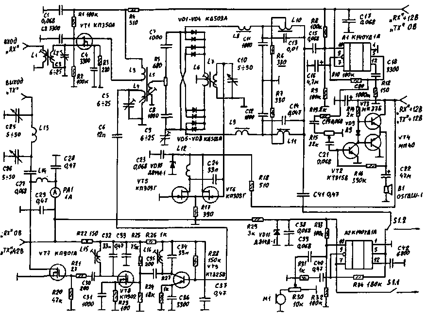

Принципиальная схема трансивера (без телеграфного узла) показана на рисунке 1. Трансивере имеет раздельные для приема и для передачи высокочастотные и низкочастотные тракты, общими для обеих режимов являются смеситель-модулятор и генератор плавного диапазона.
Схема трансивера (без телеграфного узла)
Puc.1
Генератор плавного диапазона (ГПД) выполнен на двух полевых транзисторах VT5 и VT6 с истоковой связью. Он работает на частоте, равной половине частоты принимаемого или передаваемого сигнала. При работе на прием и на передачу выходные цепи ГПД не коммутируются, и не изменяется нагрузка на ГПД. В результате, при переходе с приема на передачу или наоборот, частота ГПД не отклоняется. Настройка в пределах диапазона производится при помощи переменного конденсатора с воздушным диэлектриком С10, который входит в состав контура ГПД. В режиме передачи SSB, сигнал от микрофона усиливается операционным усилителем А2 и поступает на фаэовращатель на элементах L10, L11, С13, С14, R6, R7, который в диапазоне частот 300...3000 Гц обеспечивает сдвиг фазы на 90°. В контуре L4 С5, служащим общей нагрузкой смесителей на диодах VD1-VD8, выделяется сигнал верхней боковой полосы в диапазоне 28-29,7 МГц. Высокочастотный широкополосной фаэовращатель L8 R5 С9 в этом диапазоне обеспечивает сдвиг фазы на 90°. Выделенный однополосной сигнал через конденсатор С6 поступает на трехкаскадный усилитель мощности на транзисторах VT7-VT9.
Каскад предварительного усиления и развязки выходного контура смесителя-модулятора выполнен на транзисторе VT9. Высокое входное сопротивление в сочетании с низкой емкостью С6 обеспечивает минимальное воздействие усилителя мощности на контур.
В коллекторной цепи VT9 включен контур, настроенный на середину диапазона. Промежуточный каскад на полевом транзисторе VT8 работает в режиме класса "В", а выходной каскад в режиме класса "С".
"П"-образный фильтр нижних частот на L12 С25 и С26 очищает выходной сигнал от высокочастотных гармоник и обеспечивает согласование выходного сопротивления выходного каскада с волновым сопротивлением антенны. Амперметр РА1 служит для измерения тока стока выходного транзистора и индицирует правильность настройки "П"-фильтра.

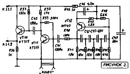

Телеграфный режим обеспечивается заменой усилителя А2 на генератор синусоидального сигнала частотой 600 Гц (рисунок 2). Переключение CW-SSB производится при помощи переключателя S1. Телеграфный ключ управляет смещением VT11 предусилителя генератора, и следовательно, подачей низкочастотного сигнала на модулятор.

Сигнал от антенны поступает на входной контур L2 С3 через катушку связи L1, она согласует сопротивление контура с сопротивлением антенны. На транзисторе VT1 выполнен УРЧ. Коэффициент усиления каскада определяется напряжением смещения на его втором затворе (делитель на резисторах R1 и R2). Нагрузкой каскада служит контур L4C5, связь каскада УРЧ с этим контуром осуществляется посредством катушки связи L3. С катушки связи L5 сигнал поступает на диодный демодулятор на диодах VD1-VD8. Катушки L8, L9 и фазовращатель на L10 и L11 выделяют сигнал ЗЧ в полосе частот ЗОО...ЗОООГц, который через конденсатор С15 поступает на вход операционного усилителя А1. Усилением этой микросхемы определяется основная чувствительность трансивера в режиме приема. Далее следует усилитель ЗЧ на транзисторах VT2-VT4, с выхода которого сигнал ЗЧ поступает на малогабаритный динамик В1 Громкость приема регулируется при помощи переменного резистора R15.
С целью исключения громких щелчков при переключении режимов "RX-TX" питание на УМЗЧ на транзисторах VT2-VT4 подается как при приеме так и при передаче.

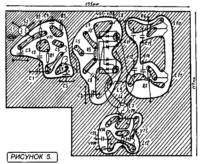

На первой плате детали входного УРЧ приемного тракта

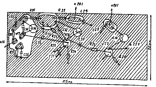

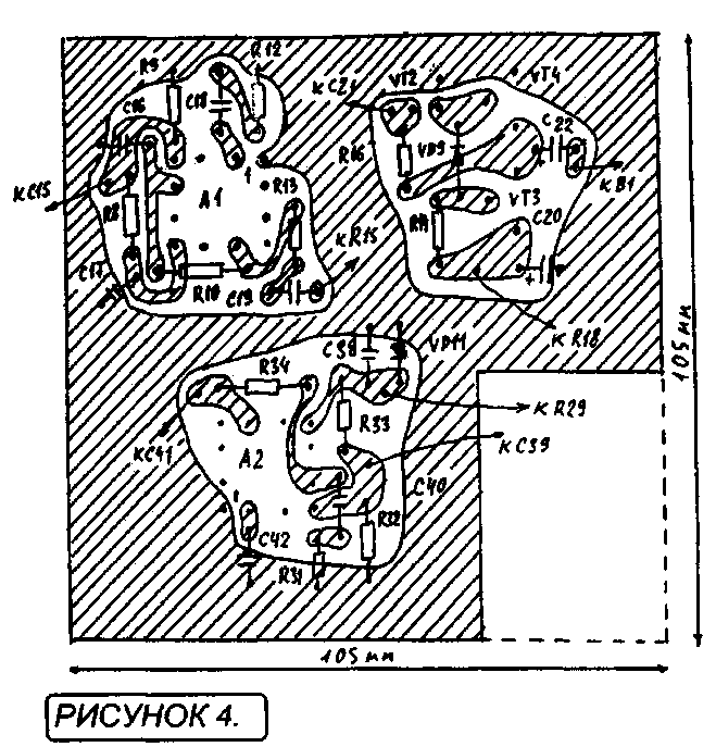

Большинство деталей трансивера установлено на трех печатных платах, рисунки которых показаны на рисунках 3-5. На первой плате расположены детали входного УРЧ приемного тракта (на транзисторе VT1), детали смесителя - модулятора с фазовращающими контурами, а также детали гетеродина. На второй плате - низкочастотные каскады на микросхемах А1 и А2 и транзисторах VT2-VT4. На третьей плате размещается усилитель мощности передающего тракта. Плата с смесителем-модулятором, УРЧ и ГПД экранируется.

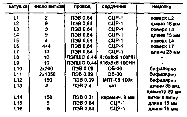

Для намотки контурных катушек УРЧ. смесителя и передатчика используются керамические каркасы диаметром 9 мм с подстроечными сердечниками СЦР-1 (можно и пластмассовые каркасы от трактов УПЧИ старых ламповых телевизоров, но их термостабильность намного хуже, чем у керамических). Низкочастотные катушки смесителя -модулятора L8 и L9 наматываются на кольцевых сердечниках К16х8хб из феррита 100НН или более высокочастотного (100ВЧ, 50ВЧ). Катушки L10 и L11 намотаны на каркасах ОБ-30 из феррита 2000ИМ1. На таких сердечниках наматывались катушки генераторов стирания и подмагничивания полупроводниковых катушечных магнитофонов.
