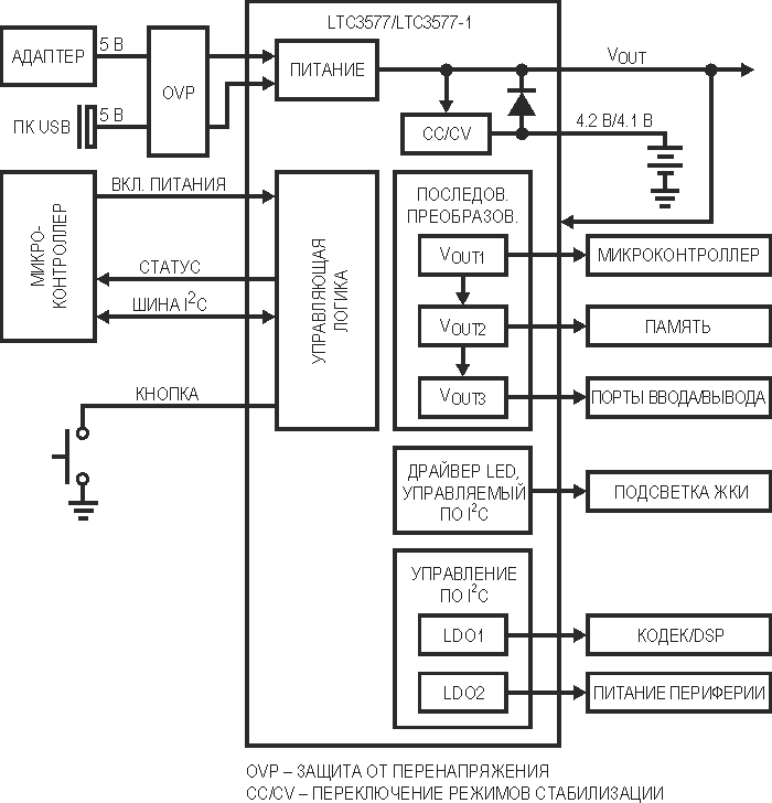

Блок схема распределения питания портативного устройства с помощью микросхемы LTC3577/LTC3577-1
Рисунок 1. Блок схема распределения питания портативного устройства
с помощью микросхемы LTC3577/LTC3577-1.
На Рисунке 1 изображена блок-схема системы, основанной на микросхеме LTC3577/LTC3577-1. Схема защиты от повышенных напряжений предохраняет один или оба входа питания от высоковольтных выбросов. При отсутствии иных источников энергии или в случае превышения предельного входного тока на выводе VBUS LTC3577/LTC3577-1 обеспечивает питание от Li-ion/Li-Pol аккумулятора.

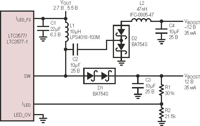

Двуполярный повышающий преобразователь.
Рисунок 2. Двуполярный повышающий преобразователь.
Для питания многих аналоговых схем требуется двуполярное напряжение. Чтобы превратить повышающий преобразователь в двуполярный источник, достаточно добавить к его коммутационному узлу простую схему зарядового насоса, показанную на Рисунке 2. Два диода, включенных в прямом направлении, учитывают падение напряжения на двух диодах инвертирующего зарядового насоса и, кроме того, улучшают перекрестную стабилизацию. В повышающих схемах, где перекрестная стабилизация не важна, или при относительно небольших нагрузках на шине отрицательного напряжения, для увеличения КПД лучше использовать один прямой диод.
