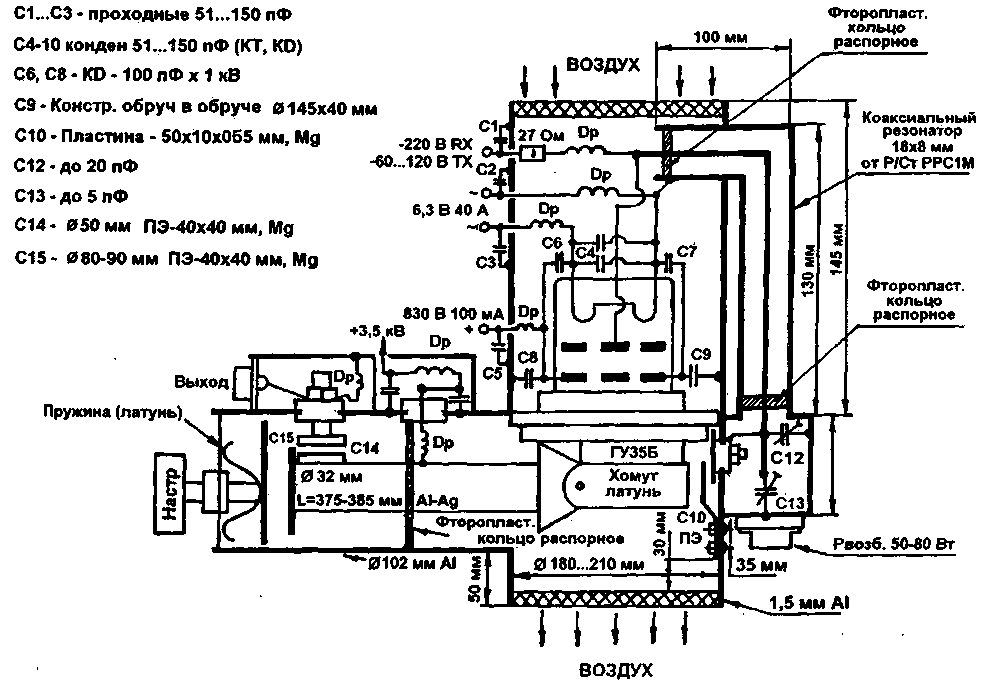

На рис. 1 показана схема мощного РА на 144 МГц, сконструированного известным среди любителей ЕМЕ-связи ультракоротковолновиком UA1ZCL.
Усилитель выполнен на лампе ГУ35Б по схеме с общим катодом. Конденсаторы С1...С9 обеспечивают блокировку цепей накала и смещения первой и второй сеток. С9 является конструктивным и выполнен в виде обруча, охватывающего лампу. Возбуждение первой сетки обеспечивается входным коаксиальным резонатором (от радиостанции РРС1М), настройка которого производится конденсатором С12, а согласование со входом PA - С13.
Для обеспечения устойчивости применена нейтрализация проходной емкости лампы через конструктивный конденсатор С10, находящийся в анодном отсеке.
Puc.1
Для уменьшения связи С10 отделен от анода перегородкой, экранирующей ПЭ, которая изогнута как показано на рис. 1 и двумя винтами закреплена на корпусе. К пластине С10 припаян болт М3...М4, который через фторопластовую прокладку со внутренней резьбой выведен во входной отсек. Регулировкой С10 добиваются устойчивой работы каскада.
Выходной коаксиальный резонатор состоит из наружной трубы диаметром 90...95 мм и внутренней - диаметром 32 мм и длиной 375...385 мм, которая подключена к аноду лампы. По внутренней трубе через соответствующие дроссели, проходные изоляторы и развязывающие конденсаторы подано также анодное напряжение +3,5 кВ.
Настройка выходного резонатора производится конструктивным конденсатором С15, представляющим собой диск диаметром 80...90 мм, к которому припаян регулировочный болт, вкручиваемый в гайку, припаянную к торцу резонатора. Для обеспечения надежного контакта между диском С15 и торцом резонатора вставлена фигурная пружина из тонкой латуни или бронзы.
Регулировка связи с выходом производится конструктивным конденсатором С14, выполненным аналогично С10, С15.
Для безопасности выход РА заземлен по постоянному току через дроссель.

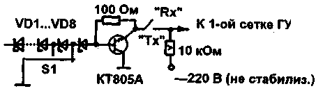

Поскольку лампа потребляет значительную мощность по накалу, необходимо использовать реле времени для задержки подачи сеточных и анодного напряжений. Схема формирования напряжения смещения первой сетки показана на рис.2.
Puc.2
Стабилитроны VD1...VD8 выбираются так, чтобы в положении "RX" напряжение смещения первой сетки регулировалось бы переключателем S1 в пределах 60... 120 В.
