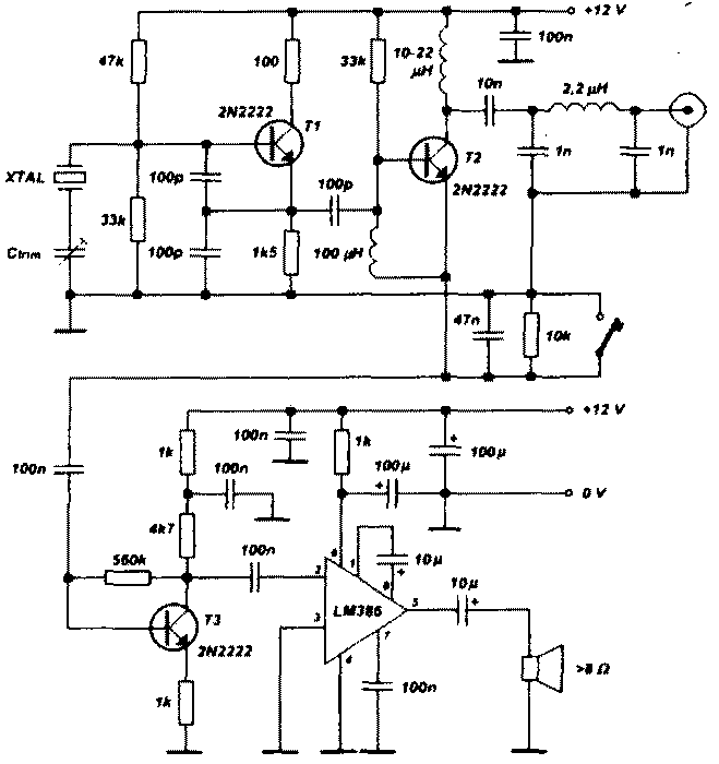

Для сборки простого КВ-минитрансивера потребуется всего три транзистора 2N2222 (аналог -КТ315) и одна микросхема LM386 (можно использовать К157УД1). На схеме (рис.1) T1 работает как генератор, Т2 -смеситель (в режиме приема) и УВЧ (при передаче).
Схема
При нажатом телеграфном ключе эмиттер и база Т2 по постоянному току соединяются с общим проводом, при отжатом - через транзистор течет ток покоя и эмиттер является выходом смесителя. ТЗ работает как предусилитель НЧ, т.к. один LM386 не обеспечивает достаточное усиление. Трансивер может работать в различных диапазонах, для этого необходимо иметь соответствующий кварц, а также индуктивность и конденсаторы П-контура (табл. 1).

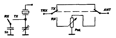

На 80 метрах использовался кварц на 3,579 МГц от телевизионного декодера NTSC. Трансивер имеет выходную мощность 200 мВт. Для обеспечения разноса частот приема и передачи около 1 кГц можно подключать в режиме передачи дополнительный конденсатор 1000 пф параллельно триммеру в цепи кварца (рис.2).
Puc.2

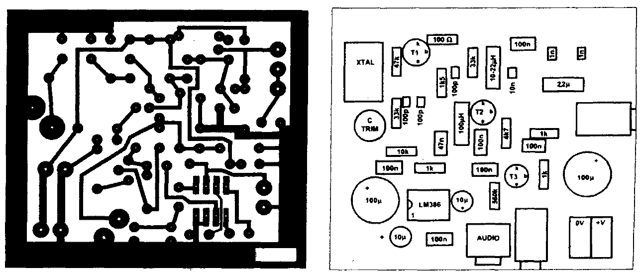

На этом же рисунке показан вариант включения аттенюатора в режиме приема для повышения динамических характеристик приемника. На рис.3 показаны рисунок печатной платы и расположение на ней элементов.
