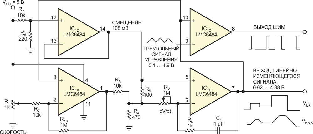

Выходное напряжение интегратора на операционном усилителе растет до насыщения, а ключ разряжает конденсатор. Так работает один из вариантов генератора треугольных импульсов. Альтернативный способ, также используемый в схемах генераторов треугольных импульсов, основан на управлении нарастанием и спадом путем коммутации входа с помощью ключа. Но как сделать интегратор с управляемой амплитудой выходного сигнала? Долгий поиск в сети не дал никаких «рецептов» схем, в которых амплитуда треугольных импульсов на выходе интегратора могла бы поддерживаться на заданном постоянном уровне. В этой статье описывается схема на операционном усилителе с однополярным питанием, выходное напряжение которой линейно нарастает и спадает, управляемое ступеньками входного положительного напряжения, изменяющегося от нуля до напряжения питания VCC. При показанных на Рисунке 1 номиналах компонентов скорость изменения выходного напряжения dV/dt регулируется до значения 1 В/мин и не зависит от амплитуды ступеньки входного напряжения, а окончание роста происходит на постоянном уровне, приблизительно равном величине входной ступеньки. Любые дальнейшие изменения входного постоянного напряжения приводят к тому, что выходное напряжение увеличивается или спадает с установленной скоростью dV/dt до нового значения. По сути, эта схема представляет собой интегратор с ограниченной амплитудой и постоянной скоростью изменения выходного напряжения.

Рисунок 1. Скорость нарастания и спада выходного напряжения этого интегратора
на операционном усилителе устанавливается потенциометром, а конечное
напряжение равно уровню входного постоянного напряжения.
В схеме использован счетверенный rail-to-rail операционный усилитель LMC6484, выпускаемый компанией Texas Instruments. Благодаря rail-to-rail входам и выходам, он очень прост в использовании, низкие входные токи утечки прекрасно подходят для интегрирования с большими постоянными времени, а напряжение смещения 3 мВ является вполне приемлемым для данного приложения. Потенциометр R1 с линейной зависимостью сопротивления от угла поворота задает входное напряжение, определяющее уровень, на котором прекращается нарастание выходного сигнала. Выход усилителя IC1A попеременно находится в состояниях положительного или отрицательного насыщения, поднимаясь до VCC и опускаясь до нуля во время спада или нарастания выходного напряжения, соответственно.
Постоянную времени интегратора IC1B задают неполярный конденсатор C1 и потенциометр R2 с линейной функциональной характеристикой. Диапазон регулировки составляет от 0.5 В/мс до 1 В/мин. Резистивный делитель R7-R8 устанавливает опорное смещение 108 мВ на входе усилителя IC1B, которое транслируется буфером с единичным усилением на элементе IC1D. Резистор R6 ограничивает входной ток усилителя IC1B при выключении питания, когда C1 разряжается через внутренние входные и выходные диоды микросхемы, исключая возможность перегрузки IC1D при минимальном сопротивлении R2.
Делитель R3-R4 ослабляет размах выходного напряжения IC1A до уровня, при котором в отсутствие нагрузки сигнал на выходе микросхемы изменяется примерно на 100 мВ вокруг значения 108 мВ. В результате этого деления на резисторе R5 падает напряжение приблизительно 20 мВ, интегрируемое со скоростью, определяемой значениями C1 и R2. Падение 20 мВ превосходит максимально возможное входное смещение 3 мВ в достаточной степени, чтобы минимизировать эффекты смещения. Когда линейно меняющееся выходное напряжение IC1B достигает входного напряжения на движке потенциометра R1, IC1A выходит из насыщения и остается на уровне порядка 2.5 В, замыкая цепь отрицательной обратной связи, поддерживающей равенство выходного напряжения интегратора IC1B и входного напряжения. Таким образом происходит установка граничного уровня напряжения, на котором прекращается процесс интегрирования. Усилитель IC1C можно оставить неиспользованным, или, как показано на Рисунке 1, управлять им с помощью линейно меняющегося или постоянного выходного напряжения IC1B, превратив его в ШИМ-модулятор для драйвера двигателя (на рисунке не показан).
R5 устраняет дифференциальные ошибки, возникающие из-за разброса сопротивлений R7 и R8, и обеспечивает компромисс между максимальным входным смещением 3 мВ усилителя IC1B при 25 °C и входной амплитудой 20 мВ, позволяющей установить самую медленную скорость dV/dt. При использовании компонентов с номиналами, указанными на Рисунке 1, минимальная скорость нарастания составит примерно 1 В/мин, что при VCC = 5 В соответствует максимальному времени 5 мин. Если требуются бóльшие времена, можно увеличить до 15 В напряжение питания VCC, пересчитав сопротивления резисторов смещения R7 и R8, или увеличить емкость C1, используя параллельные неполярные конденсаторы. Вместо этого можно увеличить R2, хотя выбор потенциометров с сопротивлениями более 1 МОм достаточно ограничен.
Если большие постоянные времени вашему приложению не нужны, или вы используете вышеперечисленные методы увеличения постоянной времени, резистор R5 из схемы можно удалить, что увеличит дифференциальное напряжение на входах IC1B и, соответственно, ускорит интегрирование. Также можно исключить усилитель IC1D и подключить резистивный делитель смещения R7-R8 непосредственно к входу микросхемы IC1B, но при этом влияние разброса сопротивлений резисторов на дифференциальную ошибку станет более значительным [1] и [2].
