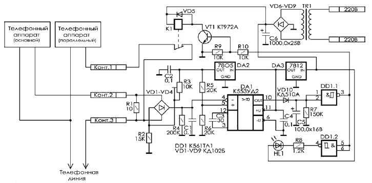

Телефонный коммутатор выполнен как отдельное устройство, не требует вмешательства в работу самого телефонного аппарата и работает совместно с любым телефоном (дисковым, кнопочным или радиотелефоном). Принципиальная схема телефонного коммутатора показана на рис.1. Как видно из схемы, устройство включается в разрыв одного провода, идущего от телефонной линии к телефонному аппарату (Конт.2 и Конт.3). Линия соединяется через резистор сопротивлением 10 Ом, поэтому на работу телефона это никак невлияет.Когда телефонная трубка лежит на аппарате, ток в линии практически отсутствует. При снятии трубки через резистор R1 начинаетпротекать небольшой ток, который создает на нем падение напряжения величиной 200...300 мВ. Это напряжение через диодный мост VD1 VD4 поступает на компаратор напряжения, выполненный на ОУ DA1. Таким образом, устройство анализирует, снята телефонная трубка на аппарате или нет. Так как ОУ питается от однополярного источника напряжения, выполненного на стабилизаторе DA3,то входного напряжения 300 мВ для его работы недостаточно. Поэтому входное напряжение увеличено с помощью резистивного делителя R2R3. Образцовое напряжение для работы компаратора поступает через делитель на резисторах R5, R6 от стабилизатора DA2.
Когда трубка телефонного аппарата не снята, на выходе компаратора DA1 напряжение высокого уровня, конденсатор С5 заряжен. На выходе элемента DD1.1 низкий уровень, и реле К1 обесточено. Параллельный телефонный аппарат через нормально замкнутую группу контактов реле подсоединен к телефонной линии. Как только телефонную трубку на основном аппарате снимают, напряжение на инвертирующем входе компаратора DA1 увеличивается на 200...300 мВ, и на его выходе устанавливается низкий уровень.
Конденсатор С5 начинает разряжаться через резистор R7. Когда напряжение на конденсаторе уменьшится до порогового для элемента DD1.1, реле К1 разомкнет контактную группу, и параллельный телефонный аппарат отключится. Задержка отключения выбрана около 12...14 с после снятия трубки на основном аппарате. Эта задержка необходима для удобствапользования параллельными аппаратами. Например, когда при вызове снимаются трубки на обоих телефонах и, после выяснения, кому из абонентов звонят, одна из трубок ложится на телефон обратно, а по второй продолжают разговаривать.
рис 1

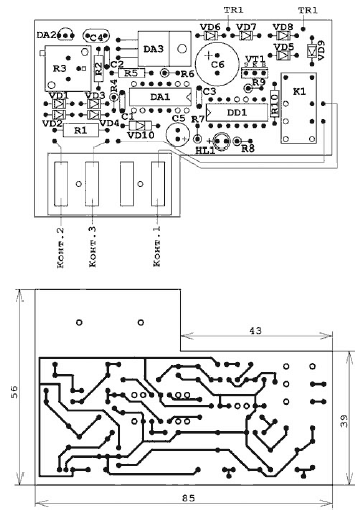

Кроме того, задержка предотвращает ложное срабатывание при вызывном сигнале и помехах в телефонной линии. Как только трубку на основном телефонном аппарате положатна место, компаратор DA1 переключится обратно в состояние с высоким уровнем на выходе, конденсатор С5 мгновенно зарядится через диод VD10 и реле К1 вновь подключит параллельный телефон клинии. Индикатор HL1 индицирует состояние устройства, при разомкнутых контактах реле он светится. Снятие трубки на параллельном аппарате никак не влияет на работу устройства. Коммутатор собирают на односторонней печатной плате из стеклотекстолита. Чертеж печатной платы показан на рис.2. На платерасположены все элементы схемы, кроме трансформатора TR1. Собранную плату помещают в малогабаритную стандартную коробочку корпус, которую можно приобрести на радиорынке. Трансформатор питания устанавливают в отдельном корпусе, совмещенном с сетевой вилкой. Можно купить готовый, а можно использовать корпус от сетевого адаптера от старого калькулятора. Рис. 11_RA_03_06.qxd 09.03.2006 15:40 Page 4950РА 3‘2006В устройстве можно использовать резисторы и конденсаторы любого типа, подходящие по размерам. Электролитические конденсаторы можно применить типа К50 35 или импортные. Подстроечный резистор типа СП3 39, СП5 2. Светодиод HL1 любого типа, нормально светящийся при токе 10 мА. Автор использовал реле производства фирмы Siemens типа V23105 A5003 A201 с напряжением 12 В, однако можно применить и любое другое, подходящее по размерам с обмоткой на 12 В. Трансформатор питания можно использовать любой готовый с переменным напряжением на вторичной обмотке около 10...12 В.
рис 2

Триггер Шмитта DD1 К561ТЛ1 можно заменить обычными логическими элементами К561ЛА7, К561ЛЕ5. Никаких изменений в печатной плате при такой замене не требуется. В качестве компаратора DA1 можно использовать различные ОУ, например, с успехом подойдут КР140УД608, КР140УД708. В этом случае измененив печатной плате также не требуется. Просто первый вывод этих ОУ нужно вставлять в отверстие для третьего вывода ОУ К553УД2, второй вывод в отверстие для четвертого вывода ОУ К553УД2 ит.д.

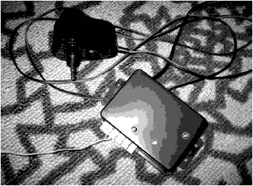

При этом все выводы будут соответствовать своим дорожкам. Конденсатор С3 в этом случае впаивать в плату не нужно. В качестве транзистора VT1 можно использовать КТ972Б, 2SD1111, вкрайнем случае, подойдет КТ815А,Б. Диоды КД102Б можно заменить КД102А или им подобными. Стабилизатор напряжения DA37812 можно заменить отечественным КР142ЕН8Б,Д, а DA2 7805 отечественным КР1157ЕН502. На печатной плате устанавливается колодка с винтовым креплением проводов для подключения к телефонной линии. Часть этой колодки должна выступать из корпуса устройства, чтобы был доступ к винтам крепления проводов (см. фото).
Настройка собранного из исправных деталей устройства заключается в следующем. Не подключая коммутатор к телефонной линии, включают его в сеть и подстроечным резистором R3 устанавливают на четвертом по схеме (рис.1) выводе компаратора DA1 напряжение на 60...80 мВ меньше, чем на пятом выводе. Затем подключают устройство к телефонному аппарату. При снятии телефонной трубки на телефоне компаратор должен надежно переключаться в состояние с низким уровнем на выходе. Через12...14 с должно сработать реле К1 и зажечься светодиод HL1. На этом настройка закончена.

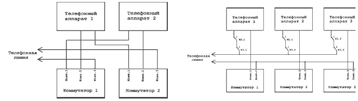

При изготовлении двух одинаковых печатных плат телефонного коммутатора можно сделать оба включенных параллельно телефонных аппарата зависимыми друг от друга, т.е. если на первом аппарате снять трубку, то через 10...15 с отключится второй телефон, а если на втором телефоне снять трубку, то отключится первый. Подключение двух телефонных коммутаторов к двум телефонным аппаратам показано на рис.3.
Если требуется сделать зависимыми друг от друга три телефонных аппарата, то потребуется использовать обе контактные группы реле в каждом из телефонных коммутаторов (их соответственнотак же должно быть три). При этом подключение коммутаторов ктелефонам и телефонной линии необходимо незначительно изменить. Контактную группу реле необходимо отсоединить от точки "Конт.3" (рис.1) и вывести обе контактных группы с печатной платы отдельно. Подсоединение к телефонам выполняют в соответствиис рис.4. При этом контактные группы К1.1 и К1.2 соответствуютреле коммутатора 1, контактные группы К2.1 и К2.2 реле коммутатора 2, и К3.1, К3.2 реле коммутатора 3.
