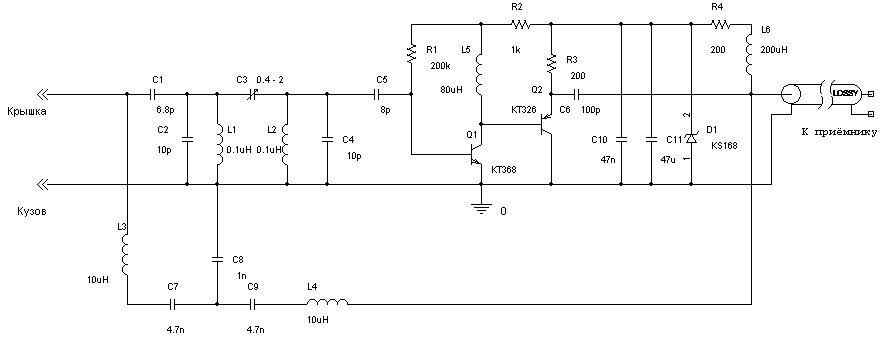

В качестве антенны УКВ приемника использована крышка багажника, кузов автомобиля в качестве антенны. Кто не читал, ответная часть замка багажника изолируется от кузова, при закрытой крышке образуется щель между ней и кузовом от замка до навесов в обе стороны. Вот она то и есть антенна. Работает немного хуже штыря, установленного на крыше, зато никакая ........ (нужное вписать) не спионерит. Настраивать лучше по АЧХтору, хотя можно и по ГСС при известной сноровке, рекомендую полосу 100-108 МГц. Задача в том, чтобы до усилителя отфильтровать лишнее. В канале СБ усилитель не нужен, только шумов прибавляет.
L1 и L2 - бескаркасные, 6 витков на оправке 4 мм проводом 0.5 мм. Настройка - растягиванием витков. Дроссели типа ДМ.
