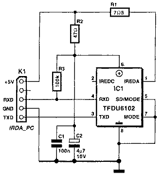

ИК интерфейсы стандарта IrDA уже давно стали атрибутом материнских плат ПК, но только в смысле «электрического разъема». Для того, чтобы ваш ПК действительно «нашел общий язык» с современными принтерами, цифровыми фотокамерами, факсами и другой периферией, предлагается схема конечного звена этого интерфейса (рис.1). Устройство выполнено на малопотребляющей ИМС IC1 TFDU6102 (Vishay/Farnell), обеспечивающей обмен данных с потоком до 4 Мбит/с. В ее состав входит фотодиод, ИК-излучатель и КМОП-формирователи.
Простые ИК интерфейсы стандарта IrDA
Рис.1.
После инсталляции модуля может потребоваться активировать в BIOS вашего ПК работу UART в режиме IrDA. ОС Windows после этого автоматически инсталлирует необходимый драйвер.
