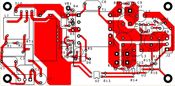

Пример разводки печатного узла:

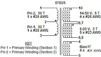

Трансформатор:
Схема электрическая:
Электрическая спецификация:
Электрическая прочность
1 с., 60 Гц, с выв. 1-5 на выв. 6-10
3000 В AC
Индуктивность
первичной обмотки
Выв. 1-3, остальные выводы разомкнуты,
100 кГц, 0.4 В ср.кв.
518 мкГн, ±5%
Резонансная частота
400 кГц
Индукция рассеяния
первичной обмотки
Выв. 1-3, выводы 6,7,8,9,10 замкнуты,
100KHz, 0.4 В ср.кв.
20 мкГн (макс.)

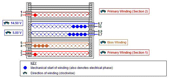

Порядок намотки:

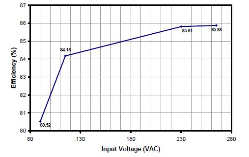

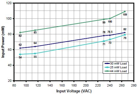

Рабочие характеристики:
1. КПД на полной нагрузке
2. Энергопотребление в режиме нагрузки канала 5V и без нагрузки по каналу 14.5 V
