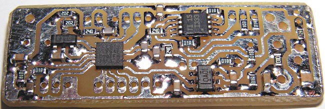

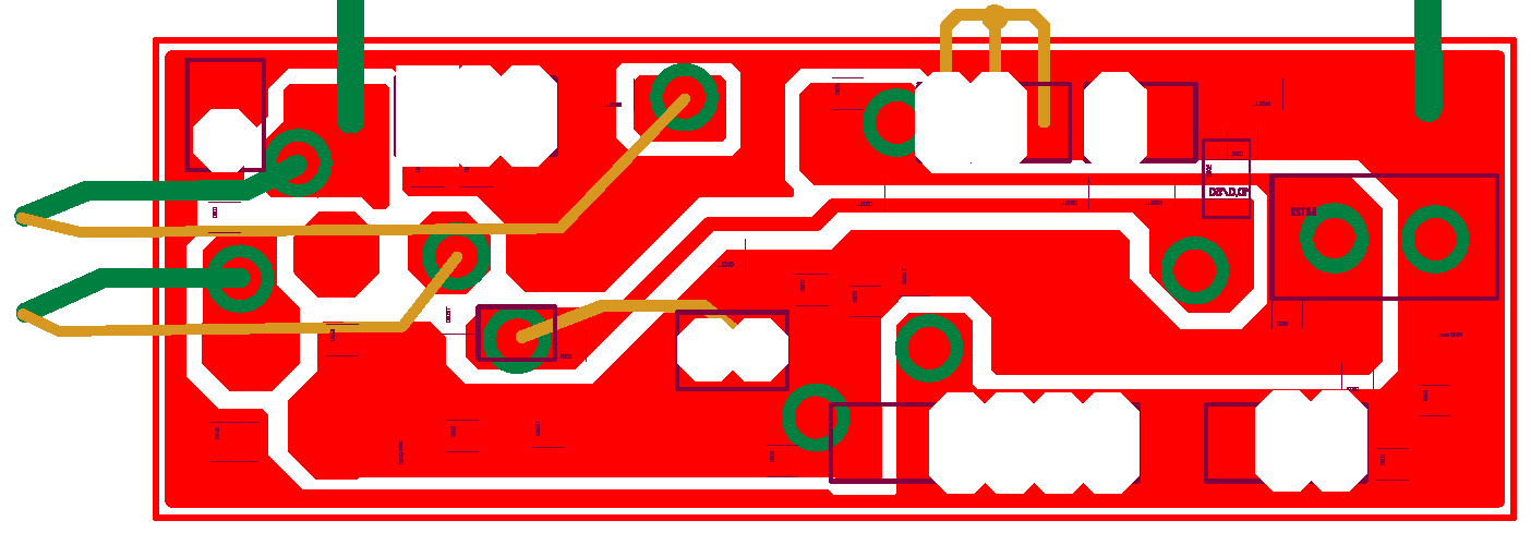

Разводка всех плат сделана автором с помощью программы Sprint Layout 6.0. Таких плат три: первая – основная плата с МК, вторая – плата сопряжения ЖКИ ИЖЦ 13-8-7 с двумя контроллерами КР1820ВГ1 и третья – миниатюрная плата для установки разъема для зарядки аккумулятора. Разводка плат всех трех плат в формате *.lay6 доступна по ссылке в разделе Загрузки.
Плата миллиомметра: разводка (а) и внешний вид (б) платы сo стороны компонентов для поверхностного монтажа, (в) - разводка платы со стороны навесных компонентов.
Рисунок 4. Плата миллиомметра: разводка (а) и внешний вид (б) платы сo
стороны компонентов для поверхностного монтажа, (в) – разводка

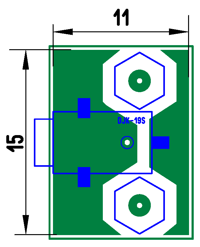

На Рисунке 4 приведена разводка и фотография (перед распайкой компонентов навесного монтажа) основной платы миллиомметра. Кружками на разводке показаны места с двусторонней пропайкой. На Рисунке 5 – разводка платы с разъемом для подключения зарядного устройства. Разводка платы с ЖКИ не показана в связи с тем, что она такая же, что и в [1].
Разводка платы с разъемом для зарядного устройства.
Рисунок 5. Разводка платы с разъемом для зарядного устройства.

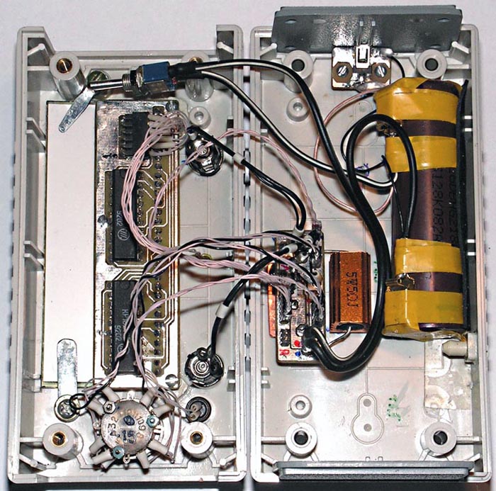

По фотографии прибора в открытом корпусе размером 120×60×40 мм (Рисунок 6) можно составить представление о его внутреннем устройстве.
Внутреннее устройство миллиомметра.
Рисунок 6. Внутреннее устройство миллиомметра.
Корпус состоит из двух половин. На первой расположена лицевая сторона прибора. В ней прорезано окно для дисплея, плата которого прикручена винтами М2 к пластмассовым стойкам, приклеенным к внутренней части корпуса, и дополнительно прижата к корпусу двумя пластинами, прикрученными к штатным стойкам винтами М3. На этой же половине корпуса расположены: два измерительных разъема, к которым подключаются ответные разъемы с кабелями, соединенными с зажимами Кельвина; галетный переключатель, ручка которого выведена на лицевую поверхность корпуса; выключатель питания и светодиод. На второй половине корпуса расположена основная плата прибора. Она держится на достаточно жестких выводах транзистора, который припаян к медной пластине размером 20×15×1.5 мм, прикрученной к днищу корпуса винтом М3 впотай. Аккумулятор приклеен к днищу корпуса губчатой лентой с двусторонним липким слоем. Плата с разъемом для зарядки аккумулятора прикручена к днищу корпуса двумя винтами М2, а вывод разъема расположен на торце корпуса в просверленном для него отверстии.
Обе половины корпуса скручиваются винтами М3 впотай.

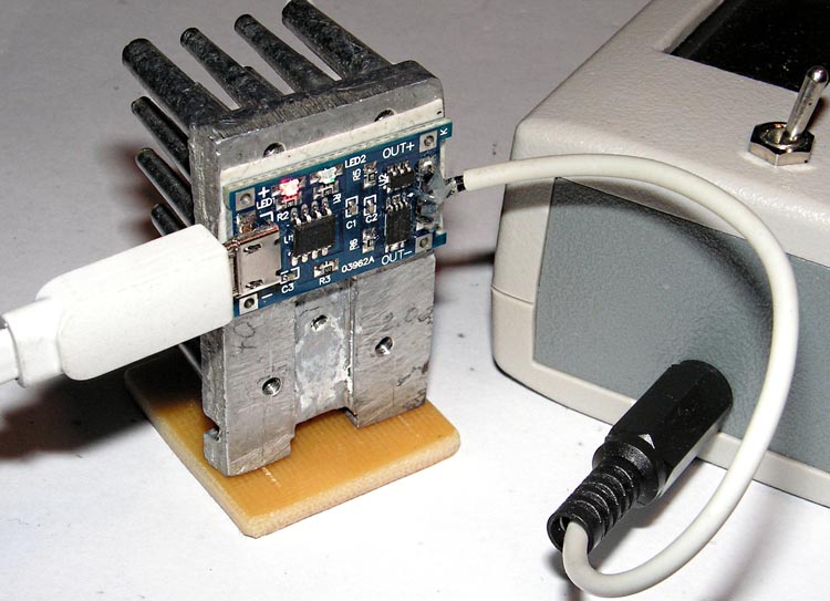

Зарядка аккумулятора прибора
Как уже упоминалось выше, для зарядки аккумулятора используется специальная плата на базе микросхемы TP4056, оборудованная разъемом microUSB для подключения к ней устройства для зарядки телефона с выходным напряжением 5 В. К выходным контактам устройства на TP4056 припаян двухпроводный кабель, а на другой его конец – ответный разъем DJK-11K (2.5×0.7-L9) – вилка на кабель (Рисунок 7). Провода в месте пайки кабеля к плате укреплены каплей термоклея. Иначе от частого изгибания кабеля провода в месте пайки могут отломиться. Этот кабель подключен к разъему зарядки прибора DJK-19S (XZ, Рисунок 3б), распаянном на небольшой плате (Рисунок 5, Рисунок 6 – справа сверху), а разъем microUSB от устройства зарядки телефона – к плате. При зарядке аккумулятора питание прибора должно быть выключено, а зарядка для телефона подключена к сети. При правильном подключении на плате включится красный светодиод, и начнется зарядка аккумулятора. По завершении (когда аккумулятор зарядится до напряжения 4.2 В) красный светодиод погаснет, и включится синий, сигнализируя о конце зарядки. Здесь следует заметить, что на плате с TP4056 по умолчанию установлено максимальное значение зарядного тока в 1 А. Такой ток обеспечивают далеко не все зарядные устройства для телефона. Кроме того, при токе 1 А плата с TP4056 достаточно сильно нагревается и может выйти из строя от перегрева. Поэтому, если использовать зарядку для телефона (или, например, для зарядки аккумуляторов IQOS), обеспечивающую ток 1 А (или более), то плату необходимо установить на радиатор. Автор использовал игольчатый радиатор с площадью поверхности около 70 см2. Плата приклеена к радиатору гибкой термопрокладкой с двусторонним липким слоем (она белого цвета на Рисунке 7). Если же зарядка для телефона обеспечивает ток не более 0.5 А, то радиатор не нужен, т.к. в этом случае нагрев платы небольшой; правда, время зарядки аккумулятора будет существенно больше.
Зарядка аккумулятора прибора.
Рисунок 7. Зарядка аккумулятора прибора.

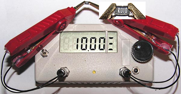

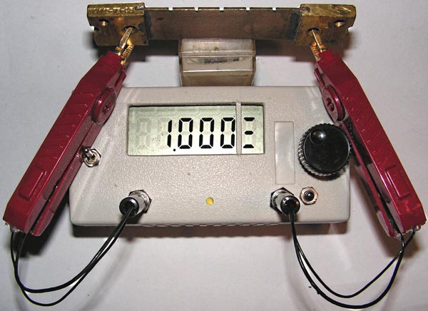

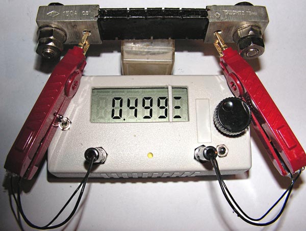

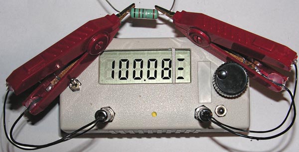

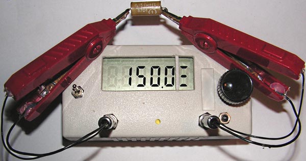

Для проверки работоспособности прибора автор подобрал несколько однопроцентных резисторов разного номинала и два шунта (класса 0.5). Результаты измерений показаны на Рисунках 8-10, в подрисуночных подписях к которым указаны номиналы резисторов и шунтов.
Измерения (первый диапазон) сопротивлений резисторов номиналом: (a) - 5.11 Ом 1% (С2-29В-1), (б) - 0.15 Ом 1% (С5-16МВ 1 Вт).
Рисунок 8. Измерения (первый диапазон) сопротивлений резисторов номиналом:
(a) – 5.11 Ом 1% (С2-29В-1), (б) – 0.15 Ом 1% (С5-16МВ 1 Вт).
Проведя эксперименты по измерению сопротивлений и увидев их результаты (Рисунки 8-10), автор, признаться, был несколько изумлен. Конечно, предполагалось, что прибор, по идее, должен измерять подобные сопротивления, но откуда взялись такая невероятная чувствительность и достаточно приемлемая точность, особенно при измерении сопротивлений шунтов (Рисунок 10)?
Измерения (второй диапазон) сопротивлений резисторов номиналом: (а) - 0.1 Ом 1% (KNP300), (б) - 0.01 Ом 1% (SMD 2512).
Рисунок 9. Измерения (второй диапазон) сопротивлений резисторов номиналом:
(а) – 0.1 Ом 1% (KNP300), (б) – 0.01 Ом 1% (SMD 2512).
Если судить о погрешностях результатов измерений, то, учитывая формулу (8), можно прийти к выводу, что сопротивление измеряемого резистора RX зависит от четырех параметров: от результатов измерений двух напряжений UOUT и URОБР, от коэффициента усиления ИУ G и номинала RОБР. Если не учитывать погрешности измерений напряжений UOUT и URОБР, то остаются 2 параметра: G и RОБР. Как следует из справочного листка на ИУ INA333, типовая (максимальная) погрешность установки коэффициента G при G = 1 составляет 0.01% (0.1%), при G = 10 – 0.05% (0.25%), при G = 100 – 0.07% (0.25%). Установка коэффициента G осуществляется резисторами R6 и R7 (Рисунок 2), имеющими погрешность 0.1%. Сопротивление образцового резистора RОБР было измерено более точным прибором, с погрешностью около 0.1%. Если принять среднее значение погрешности установки коэффициента G равной δG = 0.1% и сложить ее с погрешностями δ(R6/R7) = 0.1% и δRОБР » 0.1%, то получим, что осредненная погрешность измерения прибором сопротивления RX будет равна: δRX = δG + δ(R6/R7) + δRОБР ≈ 0.3%. Но даже если принять максимальную погрешность δG = 0.25%, δRОБР = 0.5% и δ(R6/R7) = 0.1%, то получим δRX = 0.85%, т.е. не более 1%, причем на всех трех диапазонах.

Рисунок 10. Измерения (третий диапазон) сопротивлений резисторов номиналом:
(а) – 0.005 Ом 1% (SMD 2512), (б) – 1 мОм 0.5% (шунт 75ШСMM3-75-0.5 – 75А,
75 мВ, класс 0.5), (в) – 0.5 мОм 0.5% (шунт 75ШСМТ2 – 150 А, 75 мВ, класс 0.5).
На основе вышеприведенных рассуждений можно сделать вывод, что погрешность δRX лежит где-то посредине между 0.3% и 0.85%. С другой стороны, если посмотреть на результаты некоторых измерений, которые вообще в точности показали номинал (Рисунки 8б, 9б и 10б), т.е. практически нулевую погрешность, то можно заключить, что погрешность, похоже, даже меньше, чем 0.3%. Здесь следует заметить, что совпадение измеренных миллиомметром значений с номиналами резисторов и шунта, скорее всего, чисто случайно, поскольку как резисторы, так и шунт имеют свои погрешности (1% и 0.5%, соответственно), и при измерении эти погрешности могли просто скомпенсироваться с погрешностями прибора. Однако этот факт еще раз подтверждает, что измерения малых сопротивлений прибором достаточно адекватны. Конечно, хорошо бы измерить сопротивления тех же резисторов, что приведены на Рисунках 8–10, более точным прибором, но, к сожалению, у автора подобного прибора нет. А если бы был, возможно, не было бы описанного миллиомметра (и, вероятно, самой статьи).
