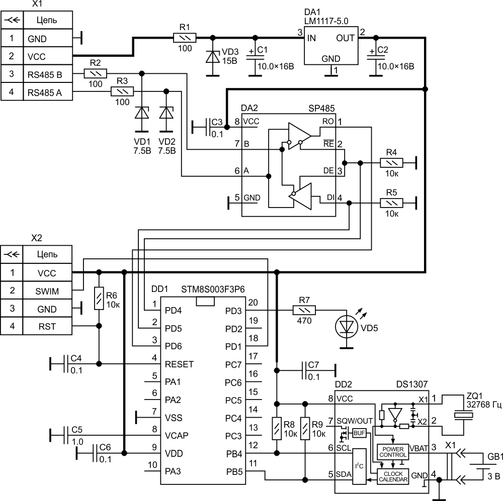

Аппаратная часть системы
Часы было решено сделать в виде отдельной платы, предоставляющей сведения о текущем времени по запросу внешнего (по отношению к плате) контроллера системы, поэтому ее принципиальная схема (Рисунок 1) во многом похожа на схемы других плат, одна из которых уже была рассмотрена в [1]. Основным элементом модуля является микроконтроллер DD1 (STM8S003F3P6), фактически выполняющий функцию «переводчика» команд, проходящих по системной шине, на язык, «понятный» микросхеме часов реального времени DD2 (DS1307). Микросхема DA2 (SP485) служит для преобразования уровней сигналов интерфейса RS-485, используемого для обмена данными между платами, в уровни, пригодные для использования модулем UART. Питание платы осуществляется напряжением 5 В, формируемым компенсационным стабилизатором DA1 из входного напряжения, которое может находиться в диапазоне от 7 В до 14 В.
Принципиальная схема платы часов.
Рисунок 1. Принципиальная схема платы часов.
Микросхема DS1307 требует для своей работы всего двух внешних компонентов: часового кварца ZQ1 с резонансной частотой 32.768 кГц и необязательного резервного источника питания GB1 с напряжением 2.0…3.5 В, в качестве которого удобно использовать 3-вольтовые литиевые батарейки CR2032. И хоть батарейка является необязательной – микросхема DS1307 может полноценно функционировать и без нее, – ее отсутствие делает бессмысленным весь замысел, ведь именно она позволяет часам работать после исчезновения напряжения VCC.
Обмен данными между микросхемами DD1 и DD2 происходит по интерфейсу I2C, поэтому DS1307 подключается к выводам 11 (информационный сигнал – SDA) и 12 (тактовый сигнал – SCL) микроконтроллера STM8S003F3P6, связанным с ее аппаратным модулем I2C. Резисторы R8 и R9 необходимы для формирования сигнала с высоким логическим уровнем на линиях SDA и SCL. К сожалению, использовать для этой цели встроенные подтягивающие резисторы портов PB4 и PB5 нельзя. Во-первых, они активны только при работе порта в режиме входа, а во-вторых, их поведение во время работы модуля I2C в технической документации не описано. Практика показала, что они, вероятнее всего, неактивны, поскольку при обрыве в цепи резистора R8 (из-за неправильной разводки печатной платы), обмен данными происходил с огромным количеством ошибок.
Работа DS1307 при напряжении питания 3.3 В
Согласно технической документации, напряжения питания микросхемы DS1307, как и большинства ее аналогов, должно быть в пределах:
  • вывод VCC (основное напряжение питания) – 4.5…5.5 В;
  • вывод BAT (батарейка) – 2.0…3.5 В.
Проблема заключается в том, что недорогие версии программаторов ST-LINK могут не поддерживать работу микроконтроллеров, питающихся напряжением 5 В, хотя микросхемы STM8 могут функционировать при напряжении питания от 3.0 В до 5.5 В. Поэтому при наличии такого программатора во время загрузки и отладки программного обеспечения микросхемы DD1, DD2 и DA2 приходится питать напряжением 3.3 В, получаемым с контакта 1 разъема Х2. И если при таком напряжении проблем с работой приемопередатчика SP485 обычно не возникает, по крайней мере, при небольших расстояниях между платами, то алгоритм работы микросхемы DS1307 в этом режиме может отличаться от нормального.
При отсутствии батарейки GB1 микросхема DS1307, по крайней мере один ее тестовый экземпляр, при питании от источника с напряжением 3.3 В продемонстрировала полную работоспособность. Конечно, при отключении питания часы останавливались, а содержимое оперативной памяти уничтожалось, но для того, чтобы «почувствовать» эту микросхему и отладить программное обеспечение, этого вполне достаточно. Следует отметить, что после отключения питания разрушение информации в оперативной памяти микросхемы DS1307 происходит спустя несколько минут, хотя часы останавливаются сразу. Видимо, заряда, накопленного в фильтрующих конденсаторах и паразитных емкостях микросхемы, оказывается достаточно для сохранения содержимого ОЗУ в течение некоторого времени.
А вот при наличии батарейки и подаче на вывод VCC напряжения 3.3 В микросхема DS1307 перестает отвечать за запросы по интерфейсу I2C, хотя часы при этом продолжают работать и время не сбивается. О возможности такого поведения микросхем DS1307 нужно помнить, иначе во время отладки программного обеспечения можно потратить некоторое время на поиск несуществующей проблемы.

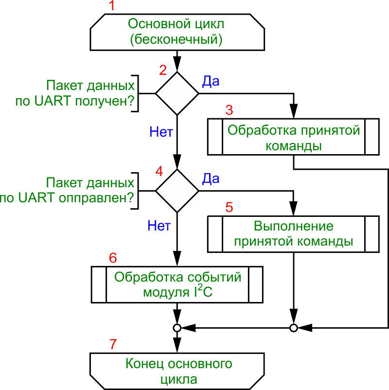

Организация программного обеспечения
Во время работы платы часов могут одновременно происходить два почти никак не связанных между собой программных процесса:
  • обмен данными между STM8 и DS1307 по интерфейсу I2C;
  • обмен данными между STM8 и внешним контроллером по интерфейсу UART.
Из этих двух процессов более приоритетным является процесс обмена данными по интерфейсу UART, поскольку этот интерфейс более критичен к задержкам в обработке информации, чем I2C.
Особенности обмена данными по интерфейсу UART были подробно рассмотрены в [1]. Поскольку этот процесс более приоритетен, его обработка производится с помощью прерываний. А вот при обмене данными по интерфейсу I2C от использования прерываний было решено отказаться.
Дело в том, что модуль I2C микроконтроллеров STM8 имеет всего один вектор прерывания, в который «навалены» все события, генерируемые этим устройством, (Рисунок 2), поэтому, даже если анализировать только те флаги, которые могут быть подняты в режиме ведущего, обработчик уже получится достаточно сложным. Не следует забывать, что обмен данными по интерфейсу I2C намного сложнее, чем при использовании интерфейса UART, поэтому количество событий, генерируемых модулем I2C, в том числе и ошибок, значительно больше. Кроме того, модуль I2C может формировать одинаковые прерывания, например, завершение передачи стартового бита, совершенно в разные моменты сеанса обмена, поэтому при их обработке недостаточно просто проверить флаги – нужно еще понимать, как поступать на этом этапе обмена.
Организация прерываний модуля I2C микроконтроллеров STM8 [2].
Рисунок 2. Организация прерываний модуля I2C микроконтроллеров STM8 [2].
Если возложить эту нагрузку на обработчик прерывания, то есть риск надолго в нем «зависнуть», что приведет к ошибкам в работе UART. Поэтому было решено перенести обработку событий интерфейса I2C в общий программный поток.
В итоге основной цикл программы (main) получился следующим (Рисунок 3). Обработка запросов центрального процессора, передаваемых по интерфейсу UART, имеет более высокий приоритет, поэтому после приема пакета данных он должен быть обработан в первую очередь. Поскольку обработка пакета, в том числе и формирование ответа, может занять достаточно длительное время, эта операция (блок 3) была перенесена в общий поток для выполнения в фоновом режиме. Таким же образом выполняются и операции после отправки ответа центральному процессору (блок 5), например, перезагрузка микроконтроллера. Если же в данной итерации основного цикла нет ни команд, которые нужно обработать, ни команд, которые нужно выполнить, тогда происходит обработка событий, связанных с модулем I2C (блок 6).
Алгоритм основного цикла программы.
Рисунок 3. Алгоритм основного цикла программы.

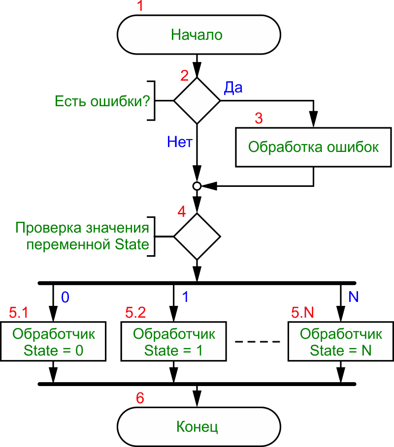

Алгоритм подпрограммы обработки событий, связанных с микросхемой DS1307.
Рисунок 4. Алгоритм подпрограммы обработки событий, связанных
Общий алгоритм обработки событий, связанных с микросхемой DS1307 (блок 6 на Рисунке 3), реализованный в подпрограмме DS1307_Execute, выглядит следующим образом (Рисунок 4). При каждом вызове этой подпрограммы в первую очередь проверяются флаги ошибок модуля I2C, хранящиеся в его регистре SR2 (блоки 2 и 3). После этого производится проверка значения переменной State, и уже после этого выбирается один из блоков (5.1 – 5.N), в котором и происходит, собственно, обработка текущего события.
Проверка ошибок
Большинство флагов ошибок модуля I2C расположено в регистре SR2. Поскольку модуль I2C при работе с DS1307 используется только в режиме ведущего (Master), то и контролировать следует флаги ошибок, связанные с этим режимом. В первую очередь следует проверять флаг AF (Acknowledge Failure), свидетельствующий о том, что микросхема DS1307 не сформировала бит ACK, являющийся подтверждением приема информации (возможно информация до нее не доходит), и флаг ARLO (Arbitration Lost), сигнализирующий о том, что на шине I2C появился еще один ведущий. Поскольку появление еще одного ведущего в данной схеме принципиально невозможно, то установка бита ARLO (он устанавливается при обнаружении изменения сигнала на линии SDA при высоком уровне на линии SCL) свидетельствует о наличии проблем на аппаратном уровне, например, об обрыве в цепях подтягивающих резисторов. Вероятность установки флага OVR (Overrun), сигнализирующего о возможной потере принятых данных при работе в режиме ведущего, крайне мала. Тем не менее, установка этого флага может свидетельствовать о неправильной работе программы, поэтому лучше лишний раз перестраховаться.
Проверять флаги ошибок необходимо в обязательном порядке, поскольку их установка свидетельствует о наличии непредвиденных проблем. Если этого не делать, то программа может намертво «зависнуть» в ожидании события, которое уже никогда не наступит. Например, при случайной установке низкого уровня на линии SDA при высоком уровне на линии SCL из-за воздействия помехи поднимется флаг ARLO, что приведет к сбросу флага MSL (Master/Slave) в регистре SR3, что, в свою очередь, приведет к совершенно непредвиденному переводу модуля I2C из режима ведущего в режим ведомого (Slave). А поскольку все события, связанные с режимом ведущего, подразумевают проверку флага MSL (Таблица 1), это значит, что программа зависнет в ожидании завершения, например, окончания передачи байта, который уже никогда не будет передан из-за того, что модуль I2C прекратил передачу.
Алгоритм обработки ошибок может быть любым, в том числе и достаточно сложным. В этом проекте использовался самый простой подход, заключающийся в полной перезагрузке интерфейса I2C, поэтому при обнаружении ошибок переменной State присваивается начальное значение RESET_I2C (равное единице) (Листинг 2) и весь обмен данными начинается с самого начала. Обратите внимание, что проверку ошибок необходимо проводить только при активном модуле I2C, то есть, когда обмен данными с микросхемой DS1307 уже успешно прошел начальные этапы.
Листинг 2. Код обработки ошибок модуля I2C
if (P->State > READ_DATA)
  if (I2C->SR2 & (uint8_t)(I2C_FLAG_OVERRUNUNDERRUN
                         | I2C_FLAG_ARBITRATIONLOSS
                         | I2C_FLAG_ACKNOWLEDGEFAILURE))
  P->State = RESET_I2C;
