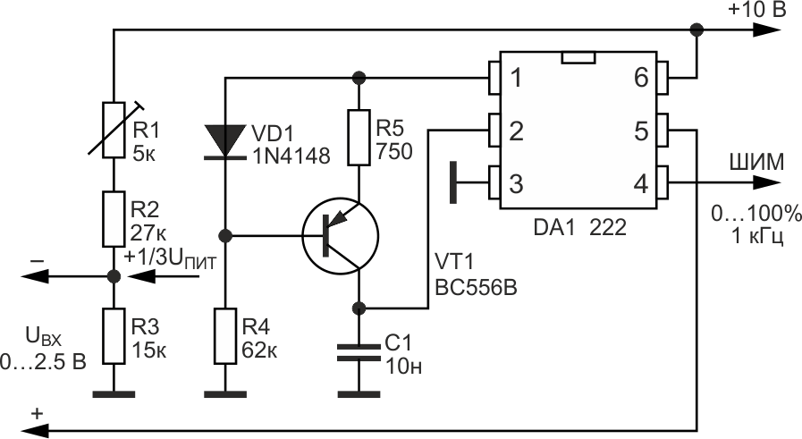

Преобразователи электрических величин находит широкое применение в технике измерений. На Рисунке 1 показано устройство, позволяющее преобразовывать рост напряжения входного сигнала в пропорциональное приращение ширины импульсов прямоугольной формы. Преобразователь «Напряжение – коэффициент заполнения импульсов (КЗИ)» работает на частоте 1 кГц.
Преобразователь «Входное напряжение - коэффициент заполнения импульсов» на микросхеме 222.
Рисунок 1. Преобразователь «Входное напряжение – коэффициент заполнения
Основным элементом преобразователя является микросхема 222*), описанная в предшествующих публикациях автора [1–7]. Генератор микросхемы вырабатывает сигналы с линейно нарастающим во времени напряжением, которое резко обрывается в конце импульса. Такая форма генерируемого сигнала обеспечивается за счет использования генератора стабильного тока, выполненного на биполярном транзисторе VT1 BC556. Частоту генерации устройства при желании можно откорректировать заменой емкости конденсатора C1.

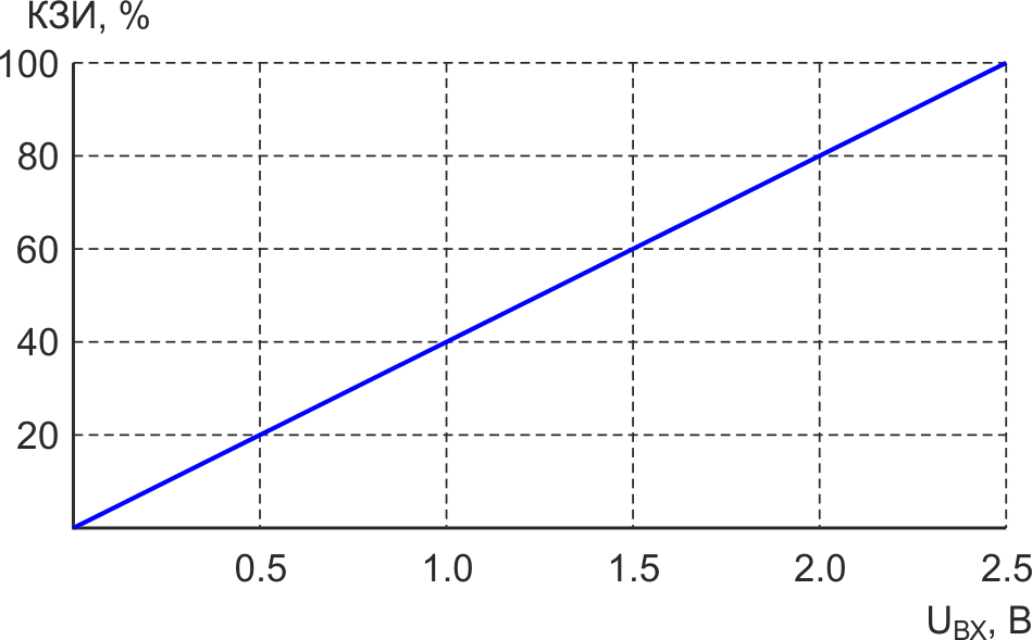

Управляющее напряжение, изменяемое в пределах от 0 до 2.5 В, подается на резистивный делитель R1–R3, а также на вход сравнения микросхемы 222 (вывод 5). Начальному напряжению на управляющем входе, равному нулю, соответствует коэффициент заполнения выходных импульсов прямоугольной формы, близкий к нулю. Для этого подстройкой потенциометра R1 добиваются падения напряжения на резисторе R3, равного 1/3 от напряжения питания устройства. Стоит отметить, что при изменении напряжения питания это соотношение поддерживается автоматически. Однако это не говорит о том, что питание преобразователи не должно быть стабилизированным. Изменение напряжения питания в ту или иную сторону от штатного значения приведет к смещению калибровочной кривой. При повышении входного напряжения от 0 до 2.5 В коэффициент заполнения импульсов выходного сигнала изменяется по линейному закону от 0 до 100%, Рисунок 2.
График зависимости «Входное напряжение - коэффициент заполнения импульсов».
Рисунок 2. График зависимости «Входное напряжение – коэффициент

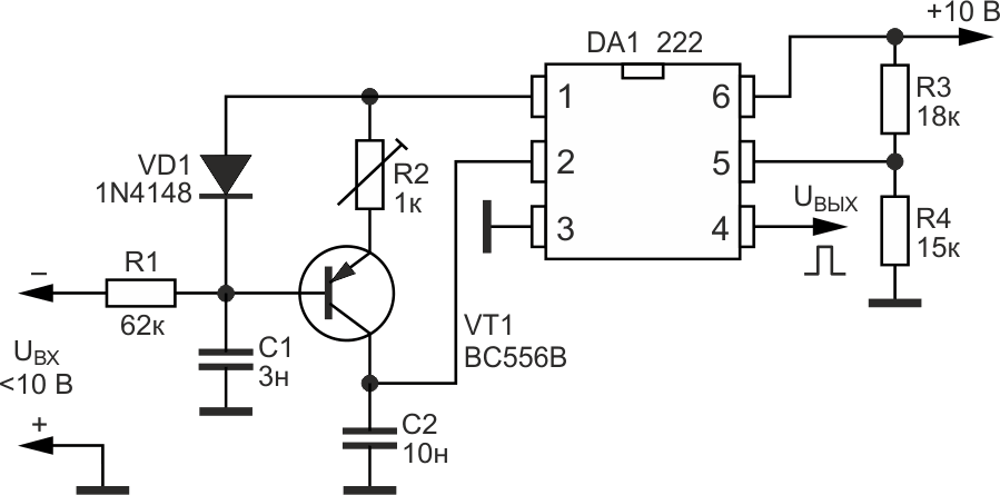

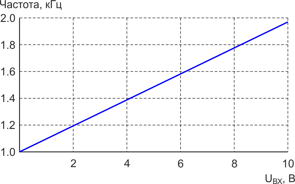

На Рисунке 3 показана схема преобразователя «Напряжение – частота». Принцип действия устройства подобен ранее описанному, однако на управляющий вход 5 микросхемы подается постоянное напряжение, снимаемое с делителя напряжения R3, R4. Генератор стабильного тока также выполнен на транзисторе VT1 BC556. Начальная частота генерации 1 кГц устанавливается при короткозамкнутом входе подстройкой потенциометра R2. Напряжение, подаваемое на вход устройства, обеспечивает изменение частоты генерации пропорционально величине приложенного входного напряжения, Рисунок 4.
Преобразователь «Входное напряжение - частота» на микросхеме 222.
Рисунок 3. Преобразователь «Входное напряжение – частота» на микросхеме 222.
График зависимости «Входное напряжение - частота».
Рисунок 4. График зависимости «Входное напряжение – частота».

  • Другими словами, на вход "+" схемы Рисунок 1 следует подавать напряжение в диапазоне от Uпит/3 до Uпит/3+2,5 В. Вход "-" на этой схеме можно назвать "входом" разве что только для каких-то особых случаев применения. Я один так думаю?
