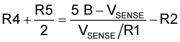

Чтобы сделать напряжение VOUT программируемым вплоть до нуля вольт, добавьте резистор R4 и (опционально) потенциометр R5.
Рисунок 2. Чтобы сделать напряжение VOUT программируемым вплоть до нуля вольт, добавьте

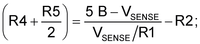

Для большинства приложений это не представляет большой проблемы, если вообще представляет. Но иногда было бы полезно или, по крайней мере, удобно, чтобы при D = 0 напряжение VOUT было равно нулю (или около того). На Рисунке 2 показана простая модификация, с помощью которой это можно сделать, где:
Сопротивления резисторов R1 и R2 выбраны такими же, как в схеме на Рисунке 1;
Для показанных на схеме номиналов компонентов
Интересной особенностью топологии на Рисунке 1 является то, что, в отличие от некоторых других схем цифрового управления питанием, точность стабилизации определяется только точностью сопротивлений R1, R2 и собственного внутреннего источника опорного напряжения регулятора. Точность полностью не зависит от внешних опорных напряжений. Она остается равной точности R1, R2 и VSENSE (например, ±1%) для всех выходных напряжений.
К сожалению, как гласит древняя поговорка, когда что-то приобретается, что-то (как правило) теряется. Получив возможность устанавливать VOUT < VSENSE, схема на Рисунке 2 потеряла эту особенность, и для выходных напряжений, меньших полной шкалы, точность VOUT становится в некоторой степени зависимой от шины +5 В. Вот тут-то и пригодится подстроечный резистор R5.
Расчетная формула

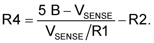

делает значения, выбранные для пары сопротивлений R4, R5, зависимыми от точности напряжения шины 5 В. Они не могут быть точнее, чем это возможно. Это вызывает определенные сомнения в отношении выходных напряжений, особенно когда они приближаются к нулю. Включение в схему потенциометра R5 и установка с его помощью VOUT = 0 при D = 0 делает настройки низких напряжений VOUT точно программируемыми. Если это не является критическим фактором, то R5 можно исключить; просто сделайте
Простота вычисления D для желаемого значения VOUT также является ценной особенностью схемы на Рисунке 2.
