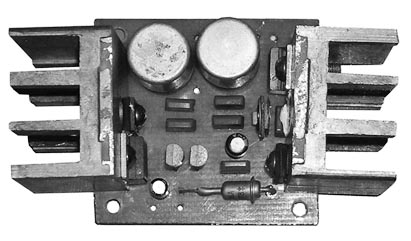

Плата. Усилитель собран на плате из одностороннего стеклотекстолита толщиной 1.5 мм размерами 50×47.5 мм. Разводку печатной платы в зеркальном изображении и схему расположения деталей можно скачать здесь. Работу усилителя смотрим на ролике. Внешний вид усилителя приведен на рис. 11.21.
Внешний вид усилителя с улучшенным качеством звучания
Рис. 11.21. Внешний вид усилителя с улучшенным качеством звучания
