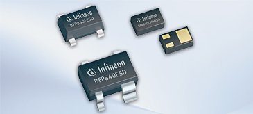

В дополнение к ВЧ транзисторам и MMIC, Infineon предлагает ВЧ транзисторы, выполненные на базе технологии следующего поколения SiGe:C HBT (Silicon Germanium Carbon Hetero Bipolar Transistor – кремний-германий-углеродной гетеробиполярной технологии). Чтобы разработать данную технологию, научно-технические специалисты поставили перед собой задачу уменьшить разрыв между точками Гo (Gamma Opt) (расположением оптимальных импедансов источников для получения минимального коэффициента шумов) при 5-6 ГГц и 50 Ом. Это позволяет пользователям быстро разрабатывать системы с согласованием по входу, не требующие подключения каких-либо внешних согласующих компонентов. Таким образом, эти ВЧ транзисторы восьмого поколения устанавливают новый уровень производительности, обеспечивая лучшее в своем классе решение для построения МШУ. Среди преимуществ – низкий коэффициент шумов (менее 1 дБ на частотах 5-6 ГГц на уровне устройства и 0.75 дБ NFmin на уровне транзистора), лучшее значение коэффициента усиления по мощности (около 15 дБ) на уровне устройства и максимальное значение коэффициента усиления по мощности 22 дБ на уровне устройства, сокращение перечня комплектующих, меньшие размеры посадочного места на печатной плате и лучшая линейность при низких напряжениях питания. Кроме того, транзисторы этого нового семейства устойчивы к воздействию электростатических разрядов (ESD) и высокой входной мощности благодаря встроенной ESD-защите на входе и на выходе.
Infineon - BFP840ESD, BFP840FESD, BFR840L3RHESD
Транзисторы выпускаются в различных корпусах. Транзистор BFP840ESD – в корпусе SOT343, BFP840FESD – в корпусе TSFP-4, а BFR840L3RHESD – в сверхминиатюрном корпусе TSLP-3 (1 × 0.6 × 0.31 мм3). В настоящее время в разработке находятся и другие варианты данных приборов на базе новой технологии.
