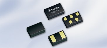

Новая серия демпфирующих диодов ESD102x компании Infineon поставляется в корпусах с одной, двумя и четырьмя линиями защиты данных. Эти диоды защищают оборудование от повреждения, поглощая энергию, которая высвобождается при электростатическом разряде на USB-портах. По сравнению с представленными сегодня на рынке диодами данные приборы имеют самые низкие значения фиксирующего напряжения и динамического сопротивления (0.23 Ом) и являются в высшей степени эффективным средством борьбы с электростатическими разрядами. Они способны поглощать энергию разрядов до 20 кВ, что значительно выше 8 кВ, предписанных самым строгим отраслевым стандартом IEC 61000-4-2. Несмотря на исключительно высокий уровень защиты, серия ESD102x оказывает минимальное влияние на качество сигнала при высокоскоростных соединениях. При традиционных решениях эффективная защита достигается ценой целостности сигнала, что приводит к снижению качества высокоскоростных сигналов.
Компании Infineon удалось реализовать в серии ESD102x свою новейшую технологию корпусирования. Корпуса eTSSLP-2-4, eTSLP-4-10 и TSLP-5-2 предоставляют возможность оптимальной разводки печатной платы, а также обеспечивают максимальную экономию средств и пространства. В частности, для высокоскоростных интерфейсов правильный выбор корпуса компонента имеет важнейшее значение, позволяя гарантировать быструю передачу сигналов без потери качества.

  • Время срабатывания так и не написали.
  • написали: "в высшей степени быстродействующий...". Похоже, что там сидят не технари, а журналисты. Им бы только сенсацию устроить... К тому же "журналисты" и перевели неправильно. По .PDF это пара защитных диодов с Ультра-Малой емкостью ( Ultra-low Capacitance ESD), приводится цифра - 0,4пФ. "Обрезает" обе полярности на уровне 3,3В.
  • И чем Вы не довольны? Статья обзорная. Желаете знать параметры подробно - загляните в [B]Datasheets [/B].
