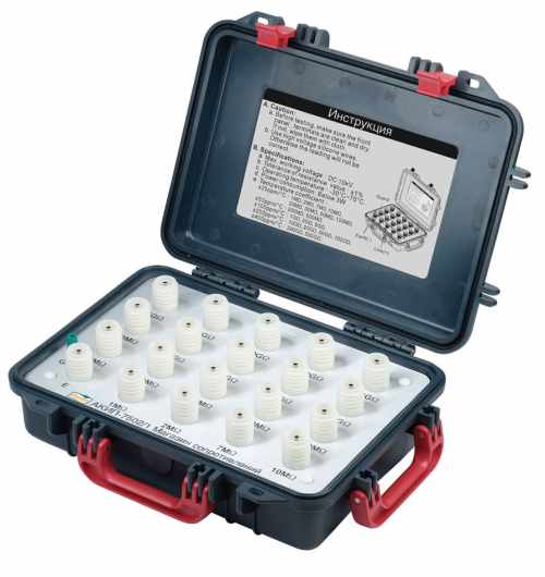

АКИП пополнил модельный ряд высокоточных средств измерений для калибровки и поверки тремя магазинами сопротивлений.
Магазины сопротивлений АКИП-7502/1, АКИП-7502/2, АКИП-7502/3 представляют собой наборы точных высокоомных высоковольтных резисторов и отличаются между собой их числом и номиналом. Конструктивно магазины размещены в переносных пластмассовых герметичных корпусах с откидной крышкой и ручками для переноски.
Все резисторы, входящие в состав магазинов, соединены одним из выводов с общим гнездом. Для получения значений сопротивления, представляющих собой сумму двух однозначных мер, используются их свободные выводы. Гнезда выводов имеют высоковольтные изоляторы. Для заземления магазина имеется отдельное гнездо, соединенное с корпусом.
АКИП-7502/1
Модели АКИП-7502/1, АКИП-7502/2 являются полными аналогами магазинов сопротивлений RCB1 и RCB3, выпускаемых компанией «STANDARD ELECTRIC WORKS» (SEW), Тайвань. Модель АКИП-7502/3 является самой высокоомной из всех моделей и включает меру 1 ТОм.
Все магазины сопротивлений АКИП успешно прошли испытания с целью подтверждения метрологических характеристик и ожидают включения в Госреестр СИ. Основные метрологические и технические характеристики магазинов сопротивлений АКИП-7502/1, АКИП-7502/2, АКИП-7502/3 представлены в таблице.
