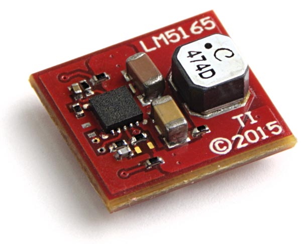

Оценочный модуль LM5165EVM-HD-C50X
Оценочный модуль LM5165EVM-HD-C50X.

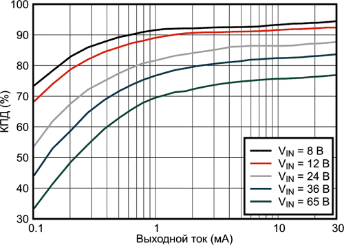

  • Благодаря низкому току покоя 10.5 мкА (в отсутствие нагрузки) КПД преобразования в диапазоне выходных токов от 1 мА до 10 мА достигает 90%, тем самым увеличивая ресурс батарей в приложениях с постоянно включенным питанием.
Типичная зависимость КПД от тока нагрузки при выходном напряжении 5 В
напряжении 5 В.
