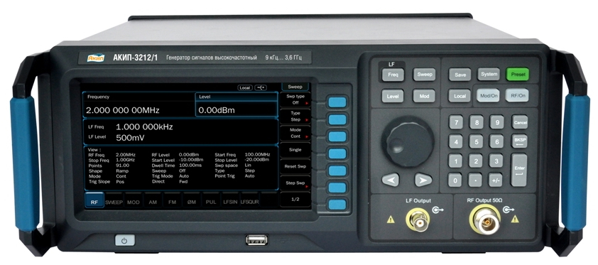

Новинки имеют большой графический емкостной сенсорный ЖК-дисплей с диагональю 17 см. На дисплее отображается меню навигации и информация о режимах работы, параметрах выходного сигнала.
Управлять режимами и выходными значениями можно, используя соответствующие клавиши, сенсорный экран, поворотный регулятор (плавное изменение, при этом шаг перестройки устанавливается пользователем), либо панель регулятора поразрядного выбора/установки (маркируется стрелками вверх-вниз, влево-вправо).
