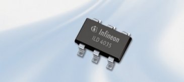

Infineon предлагает ILD4035 — понижающий драйвер для 1-Вт светодиодов
Infineon ILD4035

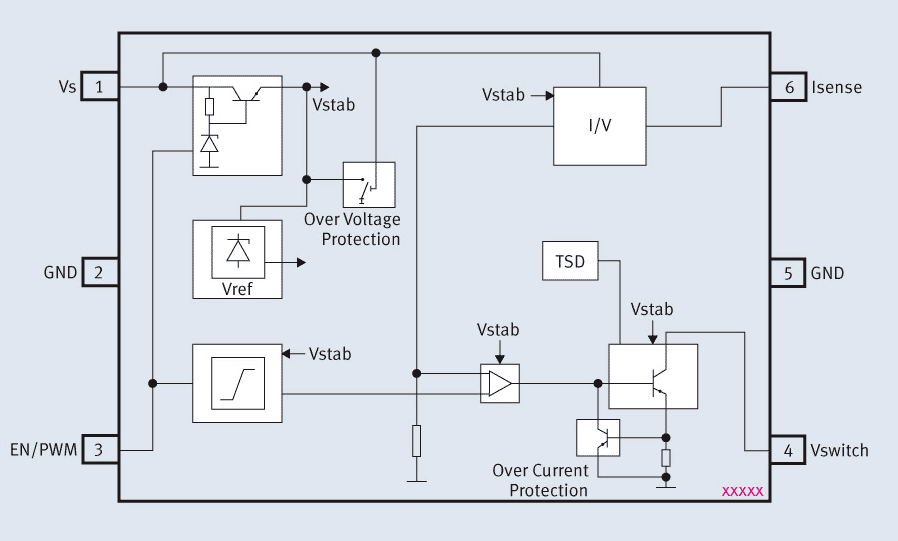

Драйвер светодиодов ILD4035, предлагаемый компанией Infineon, предназначен специально для светодиодов мощностью 1 Вт. Концепция гибкого регулирования яркости в сочетании с небольшими размерами корпуса и функциями защиты делают этот драйвер светодиодов идеальным вариантом для систем внутреннего и наружного освещения.
Infineon - ILD4035
На веб-сайте имеется специальная программа для выбора драйвера светодиодов. Она помогает разработчикам подобрать драйвер, который по ключевым характеристикам наилучшим образом подходит конкретному приложению.
Понижающий преобразователь ILD 4035 для светодиодов
Особенности
  • Широкий диапазон входных напряжений: 4.5…42 В
  • Внутренний переключатель
  • Выходной ток 350 мА
  • Защита от перегрузки по току
  • Обратимое отключение при перегреве
  • Встроенная защита от обрыва в цепи светодиода
  • Возможность плавного включения
  • Низкий ток в режиме отключения (< 100 нА) в диапазоне рабочих напряжений
  • Аналоговая и ШИМ-регулировка яркости
  • Типичная точность выходного тока 3%
  • Очень низкий температурный дрейф тока светодиода
  • Минимальное количество необходимых внешних компонентов
  • Миниатюрный корпус SC74
