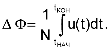

Подобно рассмотренной выше теореме о циркуляции вектора напряженности магнитного поля, закон Фарадея также связывает две части единого целого. Закон электромагнитной индукции работает «в обе стороны»: любое изменение магнитного потока, например, из-за перемещения постоянного магнита возле обмотки, приводит к появлению на ее выводах ЭДС, а появление стороннего напряжения на выводах – к изменению магнитного потока. Таким образом, прикладывая к обмотке произвольное напряжение u(t) на протяжении некоторого интервала времени tНАЧ...tКОН можно изменить магнитный поток на величину ΔФ:
  (10)

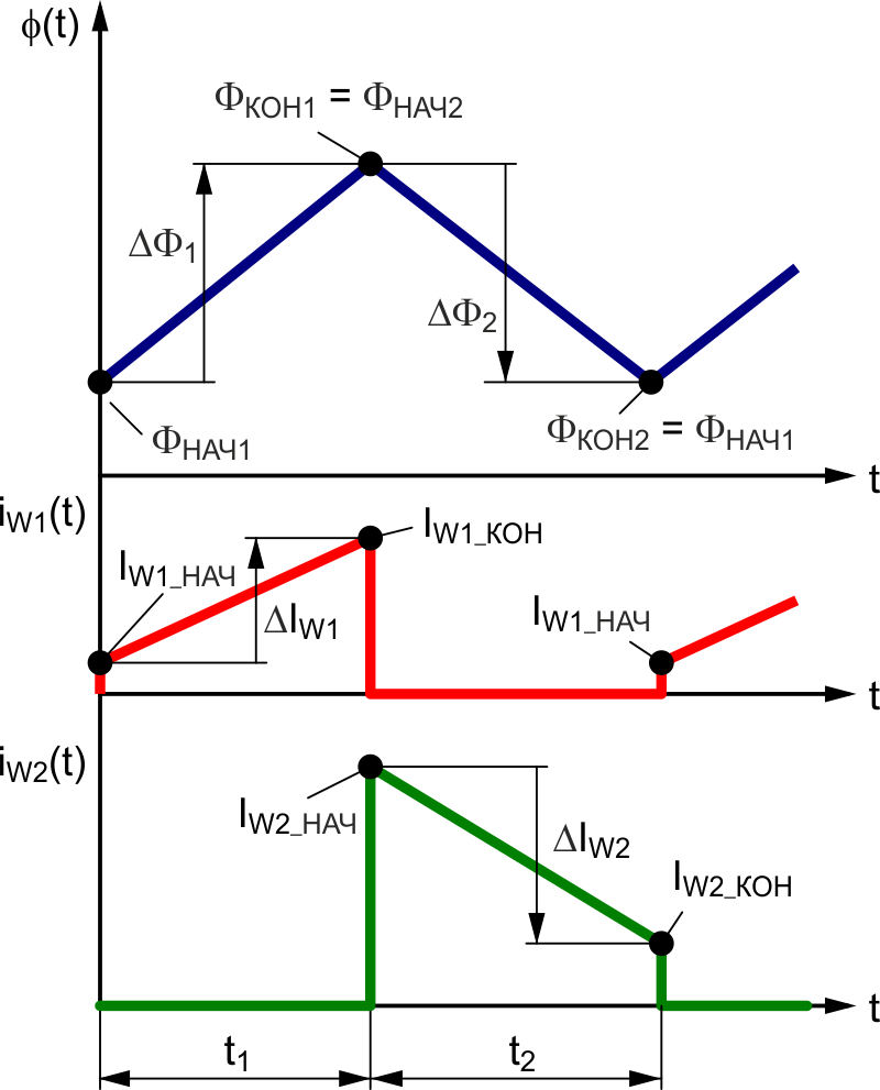

Временные диаграммы магнитного потока и токов в обмотках дросселя L1 показаны на Рисунке 4. Из графиков видно, что в обратноходовом преобразователе токи обмоток iW1(t) и iW2(t) в моменты переключения ключей S1 и S2 резко (в идеальном случае – мгновенно) изменяются, а вот магнитный поток ф(t), и соответствующий ему полный ток до и после коммутации остаются неизменными.
Отношение токов в обмотках на границах этапов преобразования можно определить на основании (16), подставив в эти равенства формулы (8), (12), (13) и (15):
  (18)
где n21 = N2/N1 – коэффициент трансформации дросселя [1].
Не составит труда также определить взаимосвязь между величинами изменения токов ΔIW1 и ΔIW2 в обмотках дросселя (Рисунок 4):
  (19)
Формулы (18) и (19) позволяют определить влияние коэффициента трансформации дросселя n21 на параметры электрических процессов в силовой части преобразователя. Анализируя их видно, что в момент коммутации происходит резкое изменение тока в обмотках на величину коэффициента трансформации. Поскольку n21 может быть как меньше, так и больше единицы, то и ток может как увеличиться, так и уменьшиться. Это позволяет, при необходимости, путем выбора n21 уменьшить величину пульсации токов в обмотках и использовать ключи S1 и S2 с меньшей установочной мощностью.
Может ли ток в обмотке дросселя измениться мгновенно?
Рисунок 4. Магнитный поток и токи обмоток дросселя
обратноходового преобразователя.
Для обратноходового преобразователя, в котором дроссель включен по трансформаторной схеме, резкое изменение до нуля токов его обмоток обычно не вызывает какого-либо внутреннего дискомфорта, особенно с учетом того, что в технической литературе этот компонент часто называют трансформатором. Действительно, если ключи S1 или S2 размыкаются, то токи через обмотки физически протекать не могут, и поэтому должны быть равны нулю.

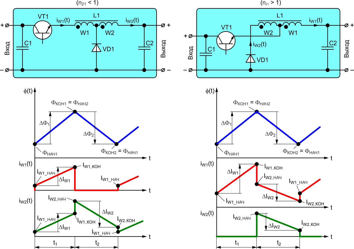

Но вот форма токов в обмотках дросселя, включенного по автотрансформаторной схеме, первоначально вызывает много вопросов. При автотрансформаторном включении ток по одной из обмоток дросселя протекает на протяжении обоих этапов преобразования, а по другой – только на протяжении одного. Так, например, в понижающем преобразователе (Рисунок 5) при n21 < 1 ток по обмотке W1 протекает только на первом этапе преобразования, а по обмотке W2 – на протяжении и первого и второго этапов. А при коэффициенте трансформации дросселя больше единицы наоборот – ток по обмотке W1 протекает и на первом и на втором этапе, а по W2 – только на втором.
Рисунок 5. Магнитные потоки и токи обмоток преобразователей с автотрансформаторным
включением дросселя.
Из-за этого в моменты коммутации происходит резкое изменение количества витков, участвующих в процессе преобразования, приводящее, в соответствии с (6), к резкому изменению тока в обмотках на величину коэффициента трансформации дросселя n21 (Рисунок 5), что и вызывает удивление у специалистов, не знакомых с тонкостями импульсного преобразования электрической энергии.
