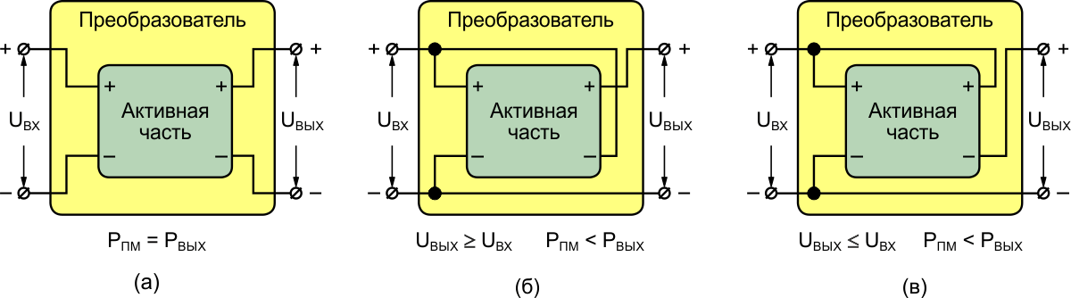

Если в схеме вся энергия, отдаваемая преобразователем в нагрузку, проходит через магнитное поле хотя бы одного индуктивного элемента, тогда его преобразуемая мощность РПМ равна выходной мощности РВЫХ (Рисунок 1а). Такие устройства обычно необходимы для приложений, требующих гальванической развязки входа и выхода. В этом случае вариантов для уменьшения массы и габаритов индуктивных элементов немного, и наиболее эффективным из них является преобразование как можно большего количества энергии с помощью трансформаторов [1], ведь в [2] было показано, что при прочих равных условиях трансформатор может быть до восьми раз меньше и легче дросселя.
Варианты включения выхода активной части преобразователя.
Рисунок 1. Варианты включения выхода активной части преобразователя.
Если гальваническая развязка не требуется, тогда выходное напряжение можно изменять путем включения активной части схемы (той части, что непосредственно преобразует параметры электрической энергии) по схеме вольтодобавки (Рисунок 1б) или вольтовычитания (Рисунок 1в). Нетрудно определить, что в этом случае величина РПМ становится зависимой от соотношения напряжений на входе UВХ и выходе UВЫХ преобразователя:

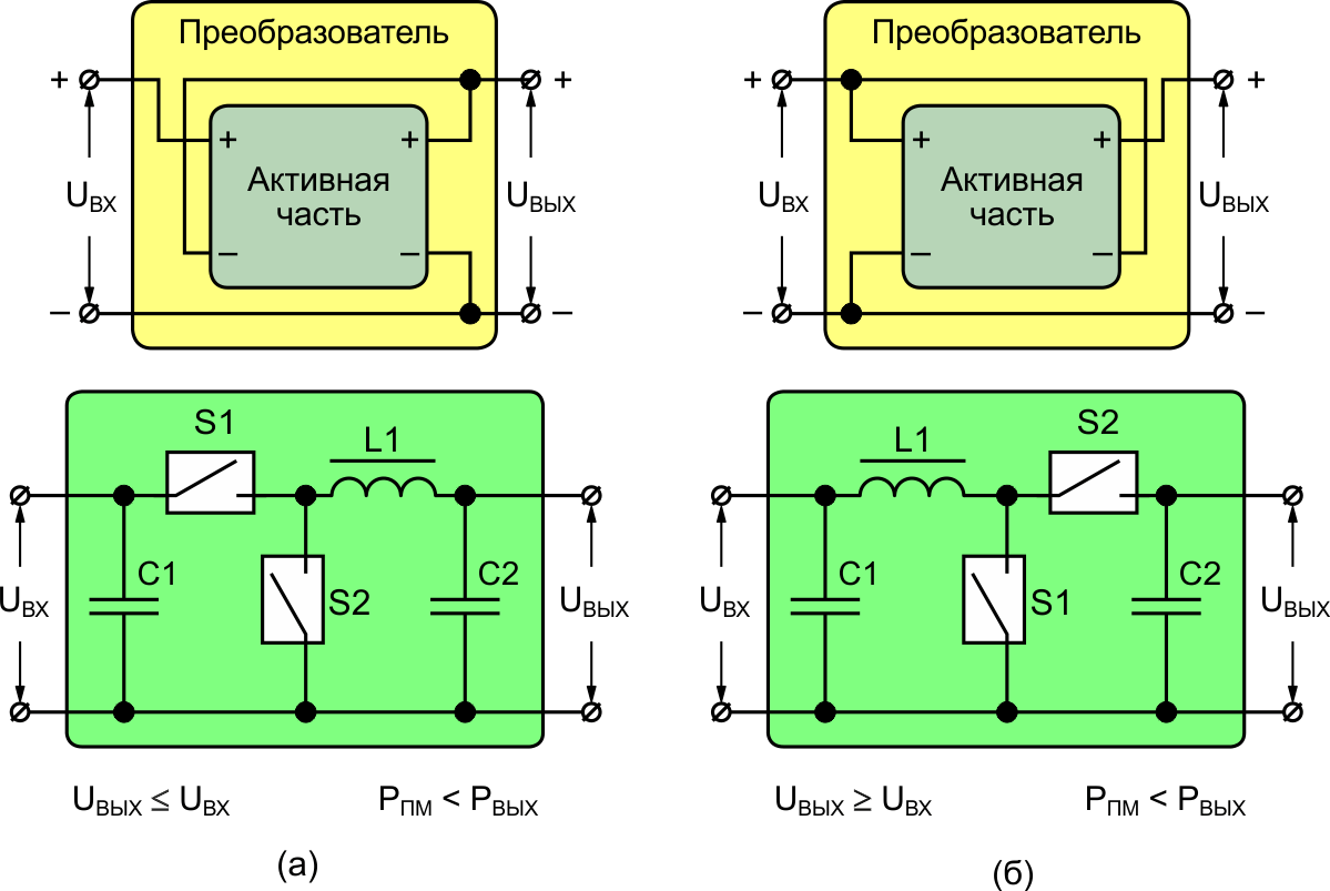

Отсутствие гальванической развязки позволяет также уменьшить уровень преобразуемой мощности в случаях, когда вход активной части включен в разрыв между входом и выходом преобразователя, что характерно для импульсных преобразователей понижающего типа (Рисунок 2а). В [3] было показано, что для «классических» понижающей и повышающей схем (Рисунок 2) величину преобразуемой мощности можно определить по формуле:
  (2)
При этом для повышающей схемы (Рисунок 2б), использующей принцип вольтодобавки, величина преобразуемой мощности совпадает с формулой (1).
Схема включения активной части преобразователей понижающего (а) и повышающего (б) типов.
Рисунок 2. Схема включения активной части преобразователей понижающего (а)

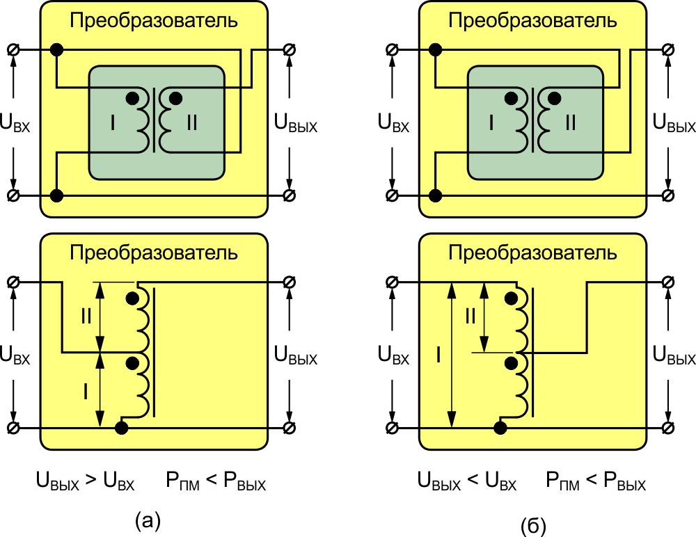

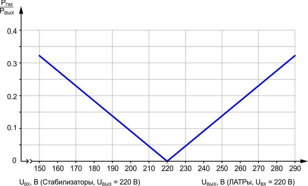

Поскольку в преобразователях напряжения промышленной сети гальваническая развязка не требуется, то для их построения чаще всего используются автотрансформаторы (Рисунок 3). Принцип работы автотрансформатора аналогичен трансформатору, за исключением того, что через его магнитное поле проходит не вся мощность нагрузки, а только ее часть, которую можно определить по формуле (1). Использование автотрансформатора дает значительный выигрыш в массе и габаритах, особенно, если разница между входным и выходным напряжениями невелика. Так, например, в диапазоне входного (для стабилизаторов) или выходного (для ЛАТРов) напряжения от 150 В до 290 В величина преобразуемой мощности (мощности автотрансформатора) не превышает 35% от мощности нагрузки (Рисунок 4).
Изменение величины входного напряжения с помощью автотрансформатора в сторону увеличения (а) и уменьшения (б).
Рисунок 3. Изменение величины входного напряжения с помощью
уменьшения (б).
Однако любой трансформатор имеет серьезный недостаток – фиксированный коэффициент передачи, равный отношению числа витков первичной (I) и вторичной (II) обмоток. Поскольку во время работы устройства отматывать или доматывать витки нет никакой возможности, то оперативная регулировка выходного напряжения становится серьезной технической проблемой.
Зависимость преобразуемой мощности от величины входного (для стабилизаторов) и выходного (для ЛАТРов) напряжения.
Рисунок 4. Зависимость преобразуемой мощности от величины входного

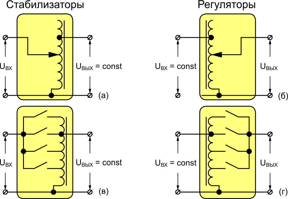

Одним из вариантов ее решения является использование специальной конструкции автотрансформатора со скользящим контактом (Рисунок 5а, 5б), позволяющим изменять его коэффициент передачи и, соответственно, относительно плавно регулировать выходное напряжение. Однако, несмотря на все старания инженеров, данное решение имеет крайне низкую надежность и быстродействие, поэтому на практике преобразователи на основе автотрансформаторов со скользящим контактом находят применение или в самых простых и дешевых устройствах, или в приложениях, не требующих частых регулировок.
Схемы стабилизаторов и регуляторов переменного напряжения промышленной сети на основе автотрансформаторов со скользящим контактом (а, б) и отпайками (в, г).
Рисунок 5. Схемы стабилизаторов и регуляторов переменного напряжения
Более сложным, но и более надежным решением является использование автотрансформаторов, обмотки которых содержат отводы (отпайки) (Рисунок 5в, 5г). В этом случае стоимость преобразователя напрямую зависит от количества отводов, ведь каждый из них должен коммутироваться с помощью мощного силового ключа (реле или тиристоров/симистора), общая стоимость которых вместе с радиаторами охлаждения полупроводниковых компонентов может превышать стоимость автотрансформатора. Точность установки выходного напряжения также определяется количеством отпаек. В самых простых устройствах регулировка выходного напряжения осуществляется с шагом 20 В, в самых дорогих – до 1 В. В некоторых случаях для точной стабилизации используют метод ФИМ, однако из-за искажений формы выходного напряжения он пригоден далеко не всегда.
Несмотря на одинаковый принцип работы, схемотехника стабилизаторов и ЛАТРов имеет некоторые отличия. Стабилизаторы работают в широком диапазоне входного напряжения – обычно от 150 В до 290 В, поддерживая выходное напряжение постоянным, как правило – 220 В. ЛАТРы – наоборот, предназначены для работы при относительно стабильном входном напряжении 220 В, в то время как их выходное напряжение может изменяться в широких пределах. На практике это приводит к тому, что коэффициент передачи автотрансформатора в стабилизаторах регулируется путем изменения количества витков обмотки, связанной с входом (Рисунок 5а, 5б), а в регуляторах – с выходом (Рисунок 5в, 5г). Такой подход позволяет использовать в стабилизаторах более дешевый автотрансформатор, однако при резких изменениях входного напряжения, например, при его резком увеличении, может произойти насыщение сердечника и срабатывание защиты от перегрузки по току.
