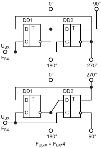

Двухступенчатые фазовращатели с шагом …
Двухступенчатые фазовращатели с шагом сдвига фаз на 90 градусов

Рисунок 1. Одноступенчатый фазовращатель с шагом сдвига фаз на 180 градусов
Рисунок 2. Двухступенчатые фазовращатели с шагом сдвига фаз на 90 градусов
