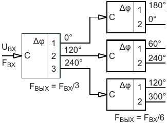

Двухъярусный фазовращатель из последовательного …
Двухъярусный фазовращатель из последовательного соединения фазовращателей с итоговым шагом сдвига фаз на 22.5 градусов

Рисунок 9. Двухъярусный фазовращатель из последовательного соединения фазовращателей с итоговым шагом сдвига фаз на 40 градусов
Рисунок 10. Двухъярусный фазовращатель из последовательного соединения фазовращателей с итоговым шагом сдвига фаз на 40 градусов
Рисунок 11. Двухъярусный фазовращатель из последовательного соединения фазовращателей с итоговым шагом сдвига фаз на 22.5 градусов
