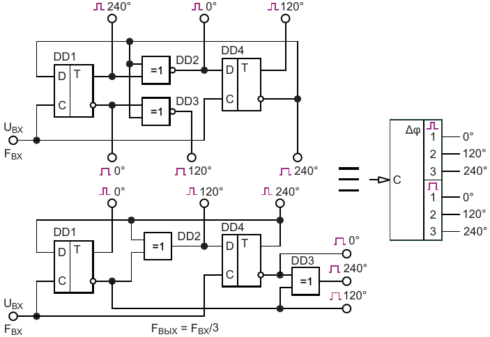

Фазовращатели с перекрытием и …
Фазовращатели с перекрытием и без перекрытия фаз с шагом их сдвига 120 градусов, а также их условное графическое обозначение

Рисунок 6. Фазовращатели с перекрытием и без перекрытия фаз с шагом их сдвига 120 градусов, а также их условное графическое обозначение
