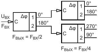

Рисунок 7. Двухъярусный фазовращатель из последовательного соединения фазовращателей с итоговым шагом сдвига фаз на 90 градусов

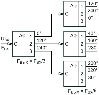

Рисунок 9. Двухъярусный фазовращатель из последовательного соединения фазовращателей с итоговым шагом сдвига фаз на 40 градусов
Рисунок 10. Двухъярусный фазовращатель из последовательного соединения фазовращателей с итоговым шагом сдвига фаз на 40 градусов

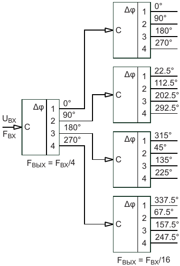

Рисунок 11. Двухъярусный фазовращатель из последовательного соединения фазовращателей с итоговым шагом сдвига фаз на 22.5 градусов
