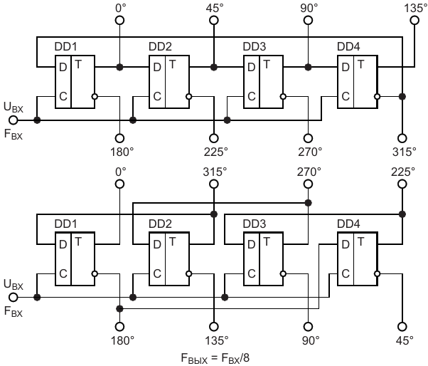

Четырехступенчатые фазовращатели с шагом …
Четырехступенчатые фазовращатели с шагом сдвига фаз на 45 градусов

Рисунок 4. Четырехступенчатые фазовращатели с шагом сдвига фаз на 45 градусов
