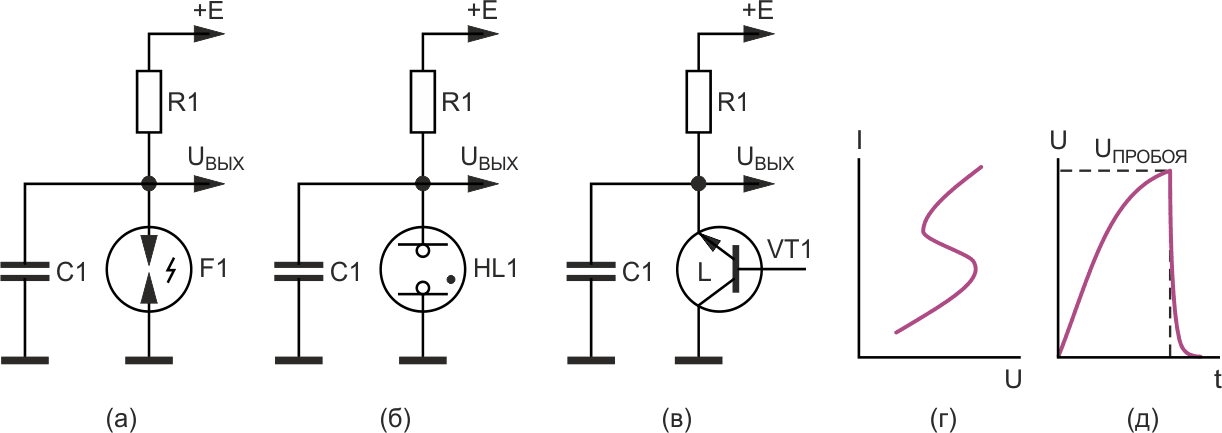

На Рисунке 1 представлено несколько типовых схем релаксационных генераторов импульсов на основе S-негатронов. Это может быть электрический разрядник F1, Рисунок 1а, газоразрядная лампа HL1, Рисунок 1б, лавинный транзистор VT1, Рисунок 1в, или ряд других нелинейных элементов, имеющих S-образную ВАХ, Рисунок 1г. На Рисунке 1д показан вид сигналов, генерируемых подобными устройствами: экспоненциальный рост напряжения на конденсаторе и последующий пробой негатрона с разрядом конденсатора на его внутреннее сопротивление.
Генераторы импульсов на основе S-негатронов
Рисунок 1. Генераторы импульсов на основе S-негатронов:
  а) электрических разрядников;
  б) газоразрядных источников оптического излучения (неоновых ламп);
  в) лавинных транзисторов; а также вид: г) ВАХ S-негатронов и
  д) зависимость выходного сигнала генераторов импульсов на основе S-негатронов от времени.
При включении генератора конденсатор, подключенный параллельно активному элементу, заряжается от источника питания через резистор. Когда напряжение на конденсаторе достигнет напряжения пробоя активного элемента (S-негатрона), происходит разряд конденсатора на его внутреннее сопротивление, в том числе на сопротивление нагрузки, после чего процесс повторяется с частотой, определяемой постоянной цепи R1C1 и напряжением источника питания E.

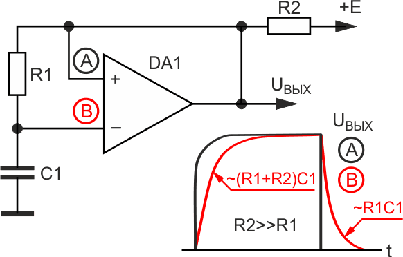

На Рисунке 2 показана типовая схема генератора импульсов на компараторном аналоге S-негатрона. Принцип работы генератора импульсов поясняется динамикой электрических процессов на входах и выходе компаратора. Стоит особо отметить, что питание компаратора производится от отдельного или общего источника питания. При подаче на вход устройства управляющего напряжения +E через резисторы R2 и R1 происходит зарядка конденсатора C1, подключенного к инвертирующему входу компаратора.
Генератор импульсов на компараторном аналоге S-негатрона и динамика электрических процессов в нем.
Рисунок 2. Генератор импульсов на компараторном аналоге S-негатрона
Из Рисунка 2 следует, что напряжение на неинвертирующем входе компаратора в начальный момент времени нарастает быстрее, чем на инвертирующем входе. Напряжение на конденсаторе C1 (инвертирующем входе компаратора) экспоненциально возрастает пропорционально произведению (R1 + R2)C1. В момент, когда напряжения на входах компаратора сравняются, происходит его переключение. Напряжение на выходе компаратора мгновенно падает практически до нуля. Конденсатор C1 разряжается на резистор R1; напряжение на конденсаторе снижается пропорционально произведению R1C1. Далее процесс формирования импульсов повторяется снова и снова.

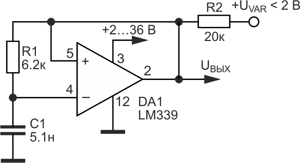

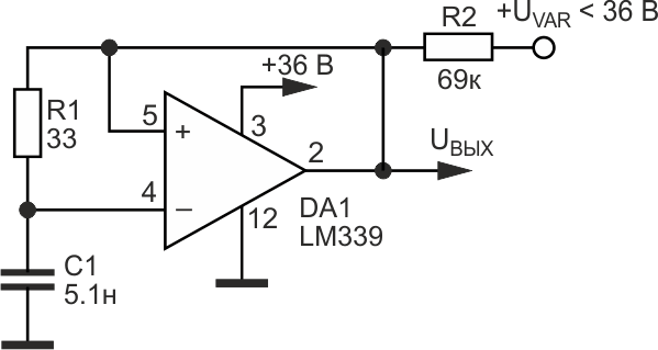

На Рисунках 3 и 4 приведены практические схемы генераторов импульсов, выполненных на компараторах микросхемы LM339, способной работать в диапазоне питающих напряжений от 2 до 36 В. В качестве активных элементов компараторных аналогов S-негатронов могут быть использованы компараторы с открытым коллектором или стоком, такие, например, как: LM239, LM339, LM2901, NCV2901, MC3302, TLC354MD и др.
Генератор импульсов на компараторном аналоге S-негатрона с «высоковольтным» входным сигналом.
Рисунок 4. Генератор импульсов на компараторном аналоге S-негатрона
На Рисунке 3 показан низковольтный генератор импульсов: при подаче на вход управления напряжения +UVAR от 20 мВ и выше – до напряжения питания 2 В амплитуда выходных сигналов UВЫХ практически равна напряжению, подаваемому на управляющий вход устройства (UВЫХ = +UVAR).
Генератор, Рисунок 4, предназначен для работы в более широком диапазоне входных напряжений, т.е. до 36 В.

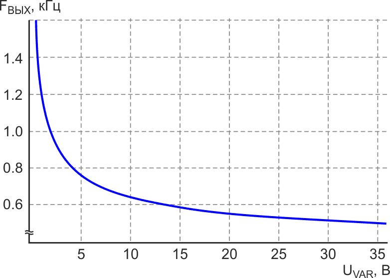

При изменении напряжения на управляющем входе генератора частота генерируемых сигналов изменяется в соответствии с Рисунком 5: с ростом напряжения частота генерируемых импульсов снижается.
Зависимость частоты генерации генератора импульсов на компараторном аналоге S-негатрона, Рисунок 4, от величины подаваемого на вход +UVAR сигнала.
Рисунок 5. Зависимость частоты генерации генератора импульсов
Как и для большинства остальных разновидностей релаксационных генераторов импульсов верхняя граница работы генераторов на компараторных аналогах S-негатронов ограничена областью 100…300 кГц. В частности, при использовании компаратора микросхемы LM339 верхняя граница частоты генерации составляет 300 кГц, а для TLC354MD – 500 кГц.
