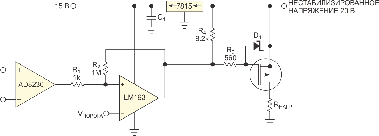

Общепринятой практикой является питание MOSFET, управляемого компаратором, нестабилизированным напряжением, а самого компаратора – стабилизированным (Рисунок 1). Многие нагрузки нечувствительны к напряжению питания, поэтому использование стабилизированного источника для питания МОП-транзистора было бы пустой тратой денег и энергии. Также обычной практикой является добавление к компаратору резисторов R1 и R2 для создания гистерезиса, что делает схему менее восприимчивой к помехам, особенно при медленно меняющихся сигналах.
Компоненты гистерезиса R1 и R2 подключены к нестабилизированному источнику питания, в результате чего порог переключения компаратора меняется в зависимости от напряжения питания.
Рисунок 1. Компоненты гистерезиса R1 и R2 подключены к нестабилизированному источнику питания, в результате

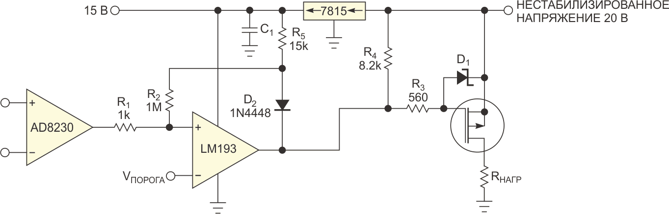

Характеристики компаратора этой схемы изменяются при изменении нестабилизированного напряжения. Эту проблему можно устранить, добавив в схему диод D2 и резистор R5 (Рисунок 2). При таком подходе цепь гистерезиса изолируется от нестабилизированного выхода и питается от того же стабилизированного источника, что и компаратор. Когда компаратор включен, он управляет полевым транзистором так же, как и оригинальная схема, притягивая затвор p-канального МОП-транзистора к земле. В обоих случаях к затвору полевого транзистора подключается стабилитрон D1, чтобы избежать превышения напряжения затвор-исток. Улучшения в схеме на Рисунке 2 становятся очевидными, когда компаратор выключается. В любом случае резистор R4 подтягивает выход компаратора с открытым коллектором к положительному напряжению питания. На Рисунке 2, однако, диод изолирует цепь гистерезиса от источника питания, так что R4 подтягивает резистор R5 к стабилизированному напряжению 15 В независимо от того, как изменяется напряжение питания.
Резистор R5 и диод, выполняющий функцию «ИЛИ», изолируют цепь гистерезиса от источника питания и поддерживают порог переключения постоянным независимо от изменений напряжения питания.
Рисунок 2. Резистор R5 и диод, выполняющий функцию «ИЛИ», изолируют цепь гистерезиса от источника питания

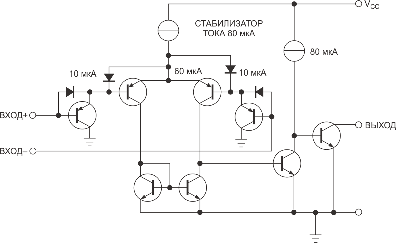

При использовании устаревших компараторов, таких как LM193 компании, синфазное входное напряжение должно оставаться значительно ниже уровня шины питания (Рисунок 3). Схеме требуется запас по напряжению в 1.5 В при температуре 25 °C и 2 В в диапазоне температур. Таким образом, в схемах на Рисунках 1 и 2 нельзя устанавливать пороговое напряжение выше 13 В. Если схеме требуется пороговое напряжение, более близкое к напряжению шины питания, следует рассмотреть возможность использования более новых компонентов с входами rail-to-rail. Для работы этой схемы изоляции цепи гистерезиса необходимо использовать компаратор с открытым коллектором или открытым стоком. Схема несовместима с микросхемами, имеющими двухтактный выход.
Внутренняя конструкция компаратора LM193 требует, чтобы входные напряжения поддерживались на 2 В ниже напряжения положительной шины.
Рисунок 3. Внутренняя конструкция компаратора LM193 требует, чтобы входные напряжения
