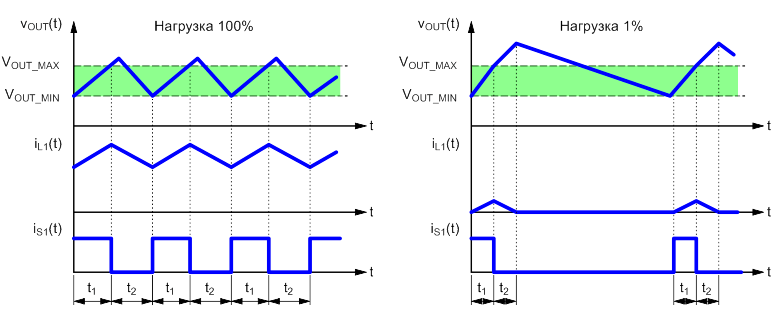

Время начала следующего цикла преобразования зависит от скорости потребления энергии нагрузкой. При небольших выходных токах конденсатор C2 будет разряжаться долго, поэтому между циклами преобразования может пройти достаточно длительное время. Силовая часть при этом будет работать в разрывном режиме, хотя он больше похож на режим пропуска импульсов или на «икающий» режим (Рисунок 2). А вот при больших выходных токах конденсатор C2 может разрядиться настолько быстро, что напряжение на нем уменьшится до VOUT_MIN еще до того, как ток дросселя L1 достигнет нулевого значения. В этом случае силовая часть преобразователя перейдет в безразрывный режим, характерный для работы при больших нагрузках.
Диаграммы работы понижающего преобразователя с гистерезисным методом управления при различных токах нагрузки.
Рисунок 2. Диаграммы работы понижающего преобразователя с гистерезисным методом
Очевидно, что напряжения VOUT_MIN и VOUT_MAX должны отличаться, иначе компаратор вместе с силовым транзистором перейдут в режим усиления, и вместо импульсного преобразователя мы получим обычный компенсационный стабилизатор. Наличие пульсаций напряжения на входе компаратора является отличительной особенностью всех гистерезисных методов управления. Для разделения уровней VOUT_MIN и VOUT_MAX используют компараторы, охваченные положительной обратной связью, приводящей к появлению гистерезиса при переключении, поэтому подобные методы управления и получили название «гистерезисных».

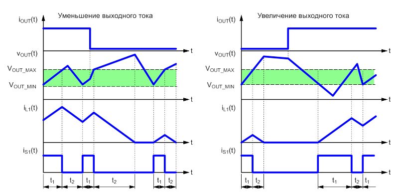

Обратите внимание, что выходное напряжение ничем не ограничено, а достижение им верхнего порога VOUT_MAX является лишь условием завершения первого этапа преобразования, после чего оно может продолжать расти на втором этапе. При резком уменьшении выходного тока это обязательно преподнесет неприятный сюрприз в виде скачка выходного напряжения (Рисунок 3), поэтому емкость конденсатора C2 должна быть достаточной для поглощения всей энергии, накопленной в дросселе L1, без катастрофических последствий для подключенной нагрузки. Самое интересное, что подобная реакция на колебания тока нагрузки позиционируется не как недостаток, а наоборот, как достоинство, ведь контроллеры, основанные на других принципах управления, например, с «классическим» методом управления по напряжению, имеют в подобных ситуациях гораздо большее время реакции и, соответственно, гораздо больший уровень колебаний выходного напряжения.
Переходные процессы в преобразователе при изменении тока нагрузки.
Рисунок 3. Переходные процессы в преобразователе при изменении тока нагрузки.

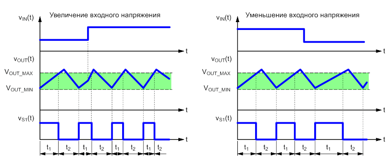

Еще быстрее гистерезисный контроллер понижающего преобразователя отреагирует на изменение входного напряжения VIN (Рисунок 4). Это связано с тем, что конденсатор C2 участвует в энергетических процессах на обоих этапах преобразования, поэтому независимо от того, когда и как изменилось входное напряжение, выходное напряжение останется практически в тех же пределах, что и до начала переходного процесса (разумеется, если напряжение на входе не выходило за пределы рабочего диапазона).
Переходные процессы в преобразователе при изменении входного напряжения.
Рисунок 4. Переходные процессы в преобразователе при изменении входного напряжения.

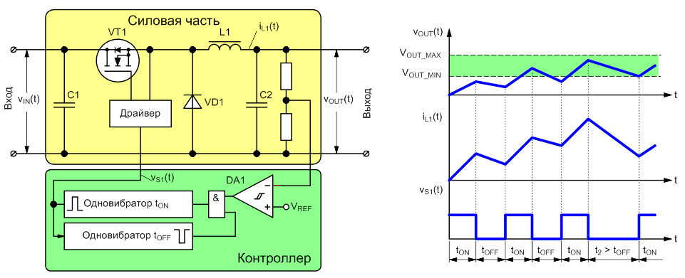

Итак, чтобы не преобразовывать энергию по принципу «отсюда и до обеда» и предотвратить возможный выход из строя силовой части в схему Рисунка 1 вводится ограничитель времени включения транзистора. В технической литературе этот метод получил название «метод управления с постоянным временем включения (или с постоянной длительностью открытого состояния) транзистора», хотя многие авторы предпочитают использовать англоязычное сокращение COT (Constant On-Time) без указания каких-либо подробностей.
Ключевым элементом схемы управления теперь становится одновибратор с фиксированной длительностью импульса tON (Рисунок 5), запускаемый компаратором в случае, если выходное напряжение становится меньше порогового значения VOUT_MIN. Такой контроллер уже может работать с любой схемой силовой части, поскольку ограничение максимальной длительности первого этапа преобразования теперь позволяет гарантированно пополнять энергией выходной конденсатор C2, даже если выходное напряжение еще не достигло порогового значения VOUT_MAX.
Понижающий преобразователь с гистерезисным методом управления с постоянным временем включения транзистора tON.
Рисунок 5. Понижающий преобразователь с гистерезисным методом управления с постоянным

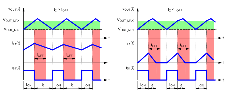

Однако для передачи энергии из дросселя L1 в конденсатор C2 также требуется время, поэтому наряду с ограничением длительности включенного состояния транзистора tON необходимо еще и следить за длительностью его выключенного состояния tOFF. Только если tON теперь жестко задается, то tOFF должно быть не меньше некоторого минимального значения, чтобы успеть за это время передать в выходной конденсатор хоть какую-то часть энергии.
Обратите внимание на связь значений tON и tOFF с длительностями этапов преобразования t1 и t2. Если первый этап всегда длится tON (t1 = tON), то продолжительность второго этапа принудительно устанавливается равной tOFF только в особых режимах, например, при запуске преобразователя, когда к концу второго интервала преобразования выходное напряжение меньше минимального порога VOUT_MIN (Рисунок 5). А в нормальном режиме работы она зависит только от соотношения скоростей обмена энергией между дросселем L1, конденсатором C2 и нагрузкой. Поэтому при работе в безразрывном режиме обычно t2 > tOFF, а в режиме легких нагрузок, когда выходное напряжение бóльшую часть времени больше VOUT_MAX, диод VD1 отключает дроссель L1 от конденсатора C2 намного раньше времени tOFF, поэтому в разрывном режиме обычно t2 < tOFF (Рисунок 6).
Длительность второго этапа преобразования t2 при различных режимах работы силовой части преобразователя.
Рисунок 6. Длительность второго этапа преобразования t2 при различных режимах работы

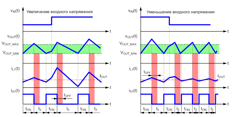

Однако если длительность первого интервала преобразования фиксирована, то чему она должна быть равна? Теоретический анализ [1, 2] показывает, что от величины t1 зависят два ключевых параметра: соотношение напряжений на входе VIN и выходе VOUT и количество накапливаемой в дросселе L1 энергии.
С соотношением напряжений VIN/VOUT все понятно – оно зависит только от параметров компонентов и величины t1/t2. А поскольку мы уже выяснили, что в нормальном режиме работы длительность второго этапа преобразования t2 может быть любой, то при изменении входного напряжения произойдет автоматическое изменение t2 так, чтобы соотношение напряжений t1/t2 наилучшим образом соответствовало текущему входному напряжению VIN (Рисунок 7). Однако при этом «поплывет» и частота переключений, ведь длительность цикла преобразования T равна сумме длительностей его этапов (T = t1 + t2). Поэтому при увеличении входного напряжения частота переключений будет уменьшаться.
Переходные процессы преобразователя с фиксированным значением tON при изменении входного напряжения.
Рисунок 7. Переходные процессы преобразователя с фиксированным значением tON

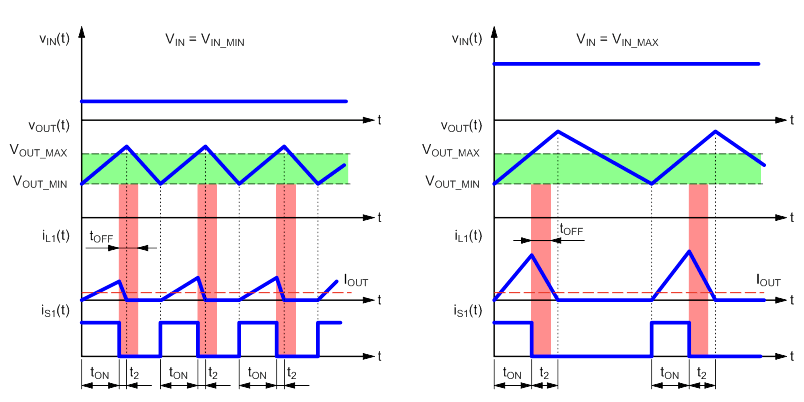

Более серьезные проблемы при увеличении входного напряжения могут возникнуть в режиме легких нагрузок. Это связано с тем, что количество энергии, накапливаемой в дросселе, WL1 прямо пропорционально и входному напряжению VIN и длительности tON [1, 2]. Поэтому при фиксированном значении tON увеличение входного напряжения в режиме легких нагрузок приведет и к увеличению уровня пульсаций на выходе, и к уменьшению их частоты (Рисунок 8), что может потребовать установки на силовых шинах дополнительных сглаживающих фильтров и даже супрессоров.
Переходные процессы преобразователя с фиксированным значением tON в режиме легких нагрузок.
Рисунок 8. Переходные процессы преобразователя с фиксированным значением tON

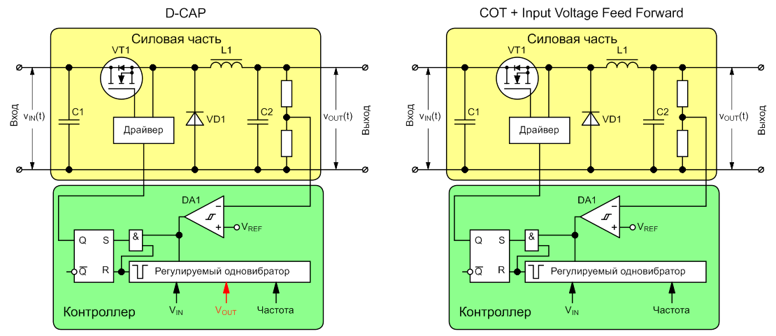

Таким образом, жесткая фиксация длительности первого этапа tON преобразования является не самой лучшей идеей уже хотя бы потому, что это эквивалентна привязке частоты переключений к конкретному значению входного напряжения без возможности его изменения. Поэтому будет лучше, если длительность t1 сделать зависящей, как минимум, от входного напряжения, а как максимум – еще и от других параметров: напряжения на выходе, температуры и т.п.
Понижающие преобразователи с различными гистерезисными методами управления.
Рисунок 9. Понижающие преобразователи с различными гистерезисными методами управления.
Именно поэтому в большинстве контроллеров с гистерезисным методом управления длительность первого этапа преобразования адаптивно изменяется в зависимости от различных параметров, причем разные производители одни и те же методы управления, или, по крайней мере, очень похожие, могут называть совершенно по-разному. Например, метод с адаптивно изменяющейся длительностью tON при изменении VIN в документах National Semiconductor называется «COT with Input Voltage Feed Forward», а практически идентичный ему метод, предлагаемый Texas Instruments, получил название «Direct connection to the output CAPacitor» или сокращенно D-CAP. Разница между этой версией COT и D-CAP заключается в том, что длительность первого этапа преобразования при использовании D-CAP зависит не только от входного напряжения VIN, но еще и от выходного VOUT (Рисунок 9).

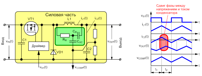

Кроме того, наличие пульсаций не позволяет использовать на выходе конденсаторы с малым эквивалентным последовательным сопротивлением (Equivalent series resistance – ESR). Дело в том, что выходной конденсатор начинает заряжаться, когда ток дросселя станет больше тока нагрузки, а это происходит приблизительно в середине первого интервала преобразования t1, Поэтому при малом ESR фактическое напряжение на конденсаторе C2 в большинстве случаев будет смещено по фазе относительного напряжения, показанного на предыдущих рисунках (Рисунок 10). Увеличение ESR конденсатора C2 позволит уменьшить это смещение, а значит, улучшить стабильность контура управления.
Эмулирование пульсаций выходного напряжения.
Рисунок 10. Эмулирование пульсаций выходного напряжения.
Однако насколько нам необходимы реальные пульсации выходного напряжения и можно ли как-то обойтись без них? При использовании гистерезисных методов управления пульсации выходного напряжения выполняют функцию спускового крючка, запуская механизм преобразования при просадках выходного напряжения. Но для этого достаточно знать среднее напряжение на выходе, а уровень пульсации при необходимости можно и сымитировать, например, с помощью RC-цепочки (Рисунок 10). В этом случае напряжение vCOMP(t), подаваемое на компаратор, состоит из двух компонент: постоянной составляющей, пропорциональной выходному напряжению VOUT, и переменного пилообразного напряжения, формируемого из напряжения обмоток дросселя L1. Подбором элементов RR, CR и CAC можно так сформировать напряжение vCOMP(t), что оно будет иметь и требуемую амплитуду, и требуемый фазовый сдвиг.

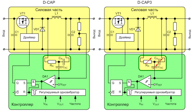

Это метод получил название Emulated Ripple Mode (ERM). Он реализован во многих контроллерах, позиционирующихся в качестве основы для создания преобразователей, предназначенных для работы с быстроменяющейся нагрузкой, например, для питания GSM-модемов, ток потребления которых может за несколько миллисекунд измениться на три порядка.
Преобразователи на основе контроллеров D-CAP2 и D-CAP3.
Рисунок 11. Преобразователи на основе контроллеров D-CAP2 и D-CAP3.
Элементы RR, CR и CAC могут быть как внешними, так интегрированными в микросхему контроллера. Например, в контроллерах линейки D-CAP2 и D-CAP3 – дальнейшем развитии семейства D-CAP (Texas Instruments) – элементы RR, CR и CAC уже интегрированы в контроллер, что уменьшает количество внешних компонентов. Причем в D-CAP2 они имеют фиксированные значения сопротивления и емкости, а в D-CAP3 могут конфигурироваться, например, с помощью интерфейсов I2C или PMBus (Рисунок 11).
