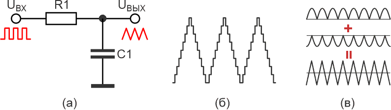

Известны три основных способа получения сигналов треугольной формы, Рисунок 1. Первый – это описанный выше способ периодической зарядки/разрядки конденсатора C1 через резистор R1, Рисунок 1а.
Способы получения сигналов треугольной формы за счёт: а) периодического заряда и разряда конденсатора C1 через резистор R1 от генератора прямоугольных импульсов; б) ступенчатого синтеза сигнала; в) сложения двух разнополярных выпрямленных сигналов исходной синусоидальной формы, один из которых сдвинут относительно другого на 90°.
Рисунок 1. Способы получения сигналов треугольной формы за счёт: а) периодического заряда
другого на 90°.
Вторым распространённым способом получения сигналов прямоугольной формы является синтез таких сигналов из совокупности ступенек напряжения, Рисунок 1б. Этот способ реализуется с использованием специализированных микросхем, позволяющих последовательно суммировать во времени сигналы прямоугольной формы с различными весовыми коэффициентами. Недостаток такого синтеза очевиден: частота выходного сигнала в десятки раз ниже частоты входного сигнала [2–4].
И, наконец, известен ещё один, достаточно новый способ синтеза сигналов треугольной формы, Рисунок 1в. Этот способ основан на аддитивном сложении разнополярных выпрямленных синусоидальных сигналов, один из которых сдвинут относительно другого на 90° [5–10]. Недостаток этого способа синтеза в том, что на выходе получается сигнал удвоенной частоты, а отклонение формы пиков сигналов треугольной формы от идеала превышает 3%.
Первый из рассмотренных способов, Рисунок 1а, наиболее прост, но обладает неискоренимым недостатком: при изменении частоты входного сигнала амплитуда выходного сигнала треугольной формы соответствующим образом меняется.

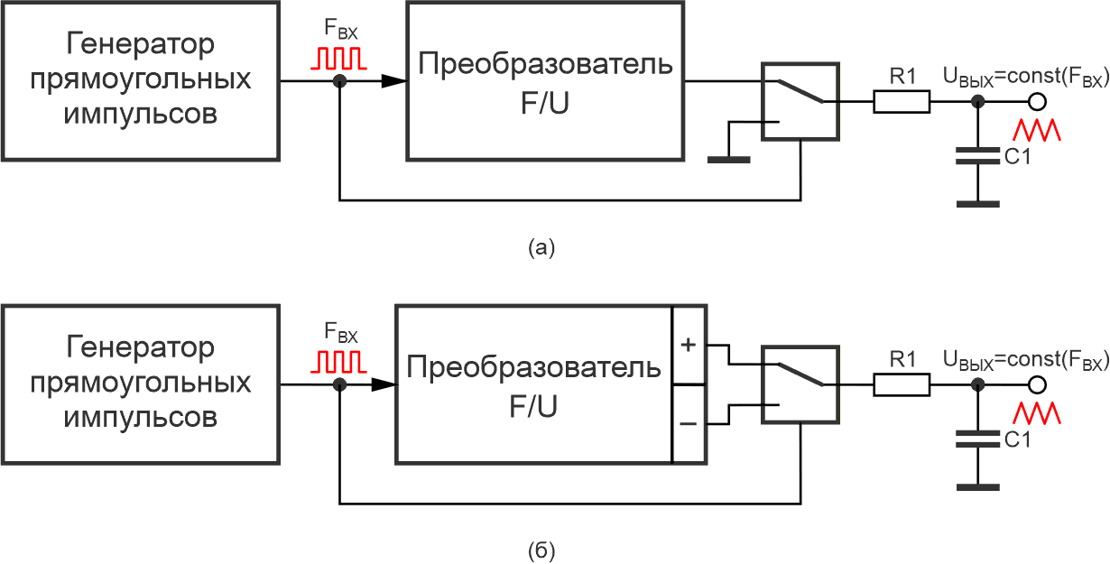

Решить проблему поддержания постоянной амплитуды выходных сигналов треугольной формы при изменении частоты входных сигналов прямоугольной формы удалось за счёт включения в разрыв между задающим генератором и формирующей RC-цепочкой линейного преобразователя частоты F в напряжение U, Рисунок 2.
Структурная схема устройства для формирования сигнала треугольной формы неизменной амплитуды при варьировании частоты входного сигнала прямоугольной формы с использованием преобразователя U/F: а) монополярного; б) биполярного.
Рисунок 2. Структурная схема устройства для формирования сигнала треугольной формы неизменной
Сигнал с генератора прямоугольных импульсов варьируемой частоты, Рисунок 2, поступает на преобразователь F/U. Выходной сигнал с этого преобразователя подаётся на электронный переключатель, управляемый входным генератором прямоугольных импульсов. Это позволяет поочерёдно подключать резистор R4 к выходу преобразователя F/U и, затем, к общий шине питания, Рисунок 2а. При выполнении определённых условий, а именно, используя начальные стадии заряда/разряда конденсатора, реализуется линейный характер нарастания и спада напряжения на его обкладках.
Вариантом рассмотренного выше способа является использование биполярного преобразователя F/U, Рисунок 2б. Данный способ позволяет удвоить выходную амплитуду сигнала треугольной формы, но сама схема устройства, Рисунок 3, отличается повышенной сложностью.

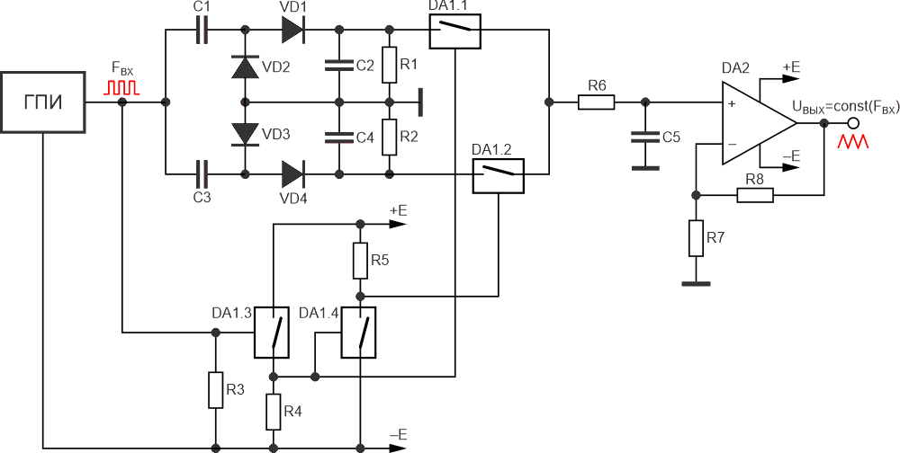

Электрическая схема формирователя сигнала треугольной формы при использовании биполярного преобразователя F/U приведена на Рисунке 3. При помощи электрически переключаемых ключей DA1.1 и DA1.2 резистор R6, через который заряжается и разряжается конденсатор C5, поочерёдно подключается к положительному или отрицательному выходу биполярного преобразователя F/U. Поскольку амплитуда выходного сигнала, снимаемого с конденсатора C5 невелика, для его усиления использован каскад усиления на операционном усилителе (ОУ) DA2.

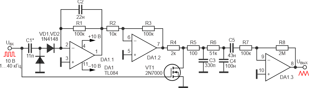

Намного проще выглядит схема формирователя сигналов треугольной формы постоянной амплитуды, изображённая на Рисунке 4. Импульсы входного сигнала прямоугольной формы поступают на преобразователь F/U, выполненный с использованием ОУ DA1.1 микросхемы TL084. Выходной сигнал преобразователя усиливается каскадом на ОУ DA1.2. Нагрузкой этого усилителя является резистор R4. Транзистор VT1 2N7000 периодически с частотой входного сигнала замыкает правый по схеме вывод резистора R4 на общую шину. Цепочка R5 и C3 предназначена для компенсации переходных процессов при коммутации выходного сигнала. Сама RC-цепочка, формирующая сигнал треугольной формы, выполнена из резистора R6 и конденсатора C4. Именно на этом конденсаторе и формируется сигнал треугольной формы достаточно малой амплитуды. Для усиления этого сигнала используется выходной усилительный каскад на ОУ DA1.3.
Электрическая схема преобразователя прямоугольных импульсов в треугольные с сохранением их амплитуды при изменении частоты входного сигнала от 1 до 40 кГц.
Рисунок 4. Электрическая схема преобразователя прямоугольных импульсов в треугольные с сохранением их
При подаче на вход устройства импульсов прямоугольной формы амплитудой 10 В от внешнего генератора, частота которого меняется в пределах от 1 до 40 кГц, на конденсаторе C4 формируются сигналы треугольной формы амплитудой 5 мВ. На выходе устройства амплитуда сигналов за счёт использования ОУ DA1.3 повышается до 100 мВ и не меняется при изменении частоты входного сигнала.
Нижнее значение частоты входного сигнала обусловлено снижением качества формы выходного сигнала. Верхнее значение частоты преобразования ограничено вхождением каскада на ОУ DA1.2 в режим насыщения, а также тем, что в выходном каскаде DA1.3 использован операционный усилитель с относительно низкой граничной частотой усиления (4 МГц).
Расширить область работы устройства в область более низких частот возможно за счёт использования в качестве резистора R6 генератора стабильного тока, а также выбора иных номиналов RC-цепей устройства.
