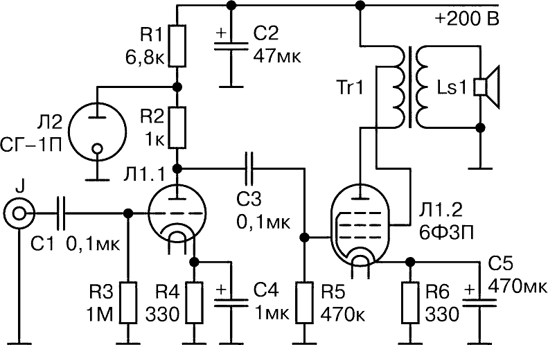

Схема. Электронные лампы — источник бесконечных «священных войн» в среде аудиофилов. Рассмотрим схему одного очень простого усилителя, чтобы радиолюбитель получил хотя бы некоторое представление о предмете.
Схема усилителя приведена на рис. 11.26. Это двухкаскадный однотактный усилитель класса А, собранный на комбинированных лампах 6Ф3П. Первый каскад собран на триодной части лампы Л1, и обеспечивает предварительное усиление сигнала.
Принципиальная схема УНЧ на электронных комбинированных лампах 6Ф3П
Рис. 11.26. Принципиальная схема УНЧ на электронных комбинированных лампах 6Ф3П
  Примечание.
Схема включения лампы очень похожа на схему включения полевого транзистора. Вернее, наоборот, схемы включения полевых транзисторов повторяют соответствующие ламповые схемы.
Стабилизация режима работы первого каскада осуществляется с помощью газового стабилитрона Л2. Сигнал с анода триода через разделительный конденсатор C поступает на пентодную часть лампы, включенную по ультралинейной схеме класса А.
Обратная связь в усилителе отсутствует. Однотактныеусилители широко применяются в ламповой технике. Потому что выходной трансформатор является практически неизбежной частью любого лампового усилителя. Слишком уж «неподходящей» нагрузкой для ламп являются динамические головки АС, а он, как уже упоминалось, эффективно «отсекает» постоянную составляющую анодного тока лампы, не пропуская ее в нагрузку.
К тому же однотактный усилитель намного проще в схемнотехническом отношении, и обладает — не станем утверждать, что лучшим, скажем — иным качеством звука. Обусловлено это тем, что из-за несимметрии передаточной характеристики усилительного элемента в режиме А, искажения сигнала обогащают сигнал четными гармониками, а в режимах двухтактного усиления (в котором работают практически все транзисторные усилители) передаточная характеристика оказывается намного более симметричной. В результате этого сигнал обогащается в основном нечетными гармониками.
Четные гармоники — это обычный октавный ряд, привычный для человеческого уха, в отличие от нечетных, никакого музыкального строя не образующих. И если четные гармоники просто делают звучание усилителя более звонким, чем следует, то нечетные воспринимаются слухом как безграмотный немузыкальный аккорд, который легко замечает даже человек с оттоптанными медведем ушами.

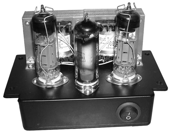

Внешний вид усилителя приведен на рис. 11.27.
Рис. 11.27. Внешний вид усилителя НЧ на электронных комбинированных лампах 6Ф3П

  • Категорически не нравится (я- радиолюбитель с полувековым стажем и о лампах знаю не по наслышке). На фото вашего макета стереоусилителя ЗЧ отсутствует второй стабиловольт. Грамотный радиолюбитель НИКОГДА не установит два трансформатора на одной оси (они устанавливаются ПЕРПЕНДИКУЛЯРНО друг относительно друга). Я изучал физику по Пёрышкину, алгебру - по Киселёву и ,вообще, закончил советскую школу, институт, аспирантуру. Возмущает реакция Админа ("...одним кликом"). Эта реакция больше подходит для блондинки из анекдотов. Повежлевее, пожалуйста, Админ.

  • Доброго времени суток ВСЕМ !!!! ....всю книгу не читал,но исходя из предоставленного материала во многом согласен с Владом Сергеевичем...компактно,НО не ПРАВИЛЬНО произведена установка трансформаторов. А вот по поводу перепечатывания материалов из разных источников,тут моё мнение несколько разнится.... То что человек ПРОЧИТАЛ несколько "источников",из них что то усвоил и как то попытался практически реализовать УЖЕ ХОРОШО !!!! Далее с практическим опытом и обогащённым "багажом" знаний, дойдёт до действительно Отличных(более хороших) изделий. ....из книг по схемотехнике УНЧ, нравилась(по содержанию) Гендин Г. С. - "Высококачественные ламповые усилители звуковой частоты" (первого издания)
  • Схема будет хорошей,если убрать стабилитрон Л2,поскольку газоразрядные стабилитроны для стабилизации в драйверных каскадах УНЧ не используют в связи с шумностью и др. недостатками.Вместо Л2 надо поставить электролит 20,0 х 300в.Номинал R2 увеличить до 100-150 кОм,R4=600 ом,С4=50мкф.
